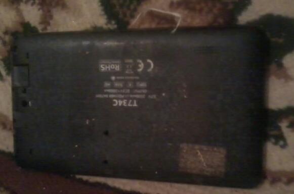

Модель- хз какая.
на телефонах пишут под батареей а на планшетах нет. Матплата - s706-7731c-d2(216) v1.
при подключении питания сразу ток потребляемый 60 мА .
при нажатии на кнопку включения через пару секунд увеличивается до 110 мА и остается таким.
микросхема sc7731c
которую удалось идентифицировать как процессор , греется но очень слабо, чувствуется только губой , и только в одном углу , где точка.
Ей кирдык или может быть виновата какая нибудь мелкая обвязка-рассыпуха?

На планшетах обычно на задней крышке пишут
полностью зарядить пробовал?
а подкинуть питание от внешнего БП вместо батареи?

Ремонт по фотографии такого качества невозможен, не возникает синергии информационных полей ;)
Рекомендую несколько напрячься, и модель планшета всё же выяснить. И сделать фоточку нормального качества. Я так понимаю, что Вы на батарейные контакты подкидываете питание, когда ток меряете? А напряжение при этом какое? А повышенное напряжение, которым прибили зверушку, куда подавалось? Пока могу только сказать, что питание подаётся не напрямую на процессор, а на кучу преобразователей, которые управляются контроллером питания. Преобразователи могут быть интегрированы в контроллер. Нужно попробовать найти даташит на контроллер, и понять, какие напряжения он формирует. И замерять, что у него получается в текущем состоянии. Больше вероятность, что Вы спалили контроллер/преобразователи/обвязку, чем проц. Где-то 70 на 30 :)

На задней крышке
T734C
но дело в том что крышка та не родная, верней плата не родная, очень похожая, я еë уже менял. а от этой платы крышки рядом нет, я не дома. но она очень похожая подошла. мелочи разница. у той фонарика не было у этой есть, у той микросхемы медиатек у этой spreadtrum.
и у той платы почти такая же хрень была, но там этот проц грелся сильно, обжечься можно.
и ток «холостого хода» был около 800 мА , а рабочий ампер с лишним и притом включался и работал, если только был обеспечен этот ток.
а этот греется слабо и ток маленький, но не работает.
пробовал, он и так работал от батареи плюс внешний источник, потому что штатная зарядка не вытягивала больше чем на минут пятнадцать работы.
вот и доподкидывались видать

Вы внешний вид планшета сфотайте! Зачем увеличение? Пока нужно опознать его. потом искать инфу...

T734C на крышке. раньше я написал с ошибкой

Да понял уже... :) Только не узнаётся он... Видать совсем "малосерийное подвальное" производство! :))
Название у него есть только на заставке при старте Андроида...

Попробуйте всё же прочесть маркировку на микросхеме под ними.
UPD: появилось немного времени, засунул в яндекс цифры-буквы, что Вы привели (надпись на плате). Плата от планшетика IRBIS TZ54, они там были нескольких ревизий, видимо, корпус от такого же планшета с другой ревизией платы. Контроллер питания искать смысла нет, он интегрирован в процессор.

Радиомодуль по логике справа сверху, в экране, около слота SIM. Там же вверху виднеются два пружинных контакта антенны.
Тогда слева внизу и есть контроллер питания.
Увлекательное занятие отгадывать по такой фотографии... :roll:
точно :)
возможно. Либо, если
seregamaxonin писал(а):
от нее идет на антенну
какой-нибудь wi-fi/bluetooth

А то, что выше на Вашей
фотографии, чёрные
довольно большие
квадраты, это катушки
индуктивности?
Это опять же мое предположение
Не уверен, что мы говорим об одном и том же:
Обвёл красным, это катушки индуктивности?
Нет, мы говорим не об одном и том же.
Нет, где Вы обвели красным это не катушки индуктивности. это явно микросхемы. там много ног . и тоже мелкоскопные сложные надписи.
катушки я подозреваю рядом с верхним левым углом проца, четыре штуки , они не совсем квадраты а как бы прямоугольники.
про плату я уже писал выше. в предыдущем ремонте была заменена плата.
с надписями попытаюсь помучиться

е6сли ирбис сразу в сервис....тьфу на мусорку конечно раз гшарантия кончена -у ирбиса пожизненая гарантия пока живой на гаранти ...ка кончилассь-помер
чинить его смысла нет неподалек АСЦ ихний был я эногда забегал .по дороге .. там платы тупо меняют старые даже не прорбуют чинить..лежат по месяццу+ ждут с алибабы постаавку плат
и да при такомм качестве фото и подходе ТС -на деле чвное НЕУВАЖЕНИЕ К НАМ/ВАМ помогайлам..
"не могу сфолтотть четка /не могу прочитать маркирофку"
ага если себя неуважаешь и глаза нежалко такого клиента -сразу надо посылать на МОНИТОР к КРАБУ...а он пошлет подалше...

musor , разрешите вежливо поинтересоваться, Вы часом не тот же musor, что и на про-радио.ру ?
Комментарий к файлу: а это к пружинным контактам возле модуля SIM
2019-11-15 00.31.56.jpg [86.92 KiB]
Комментарий к файлу: это
соединялось слева внизу
2019-11-15 00.24.18.jpg [93.63 KiB]

1 у чему эти мутные фотки антен жсм и вайфай?
2 да !
