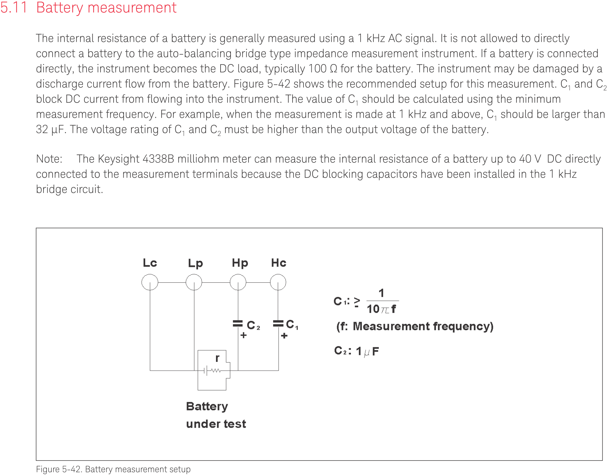

Добрый день.
Подумываю собрать себе прибор, хотя совсем недавно приобрёл XJW-01, а только потом узнал о этом проекте, характеристики впечатляют.
Есть пара вопросов, интересует возможность доработки для измерения внутреннего сопротивления аккумуляторов, и измерения со смещением постоянного напряжения. Согласно раздела 5.11 документа Impedance Measurement Handbook от Keysight, имеет место доработка щупов с добавлением развязывающих конденсаторов, номинал которых рассчитывается в зависимости от тестовой частоты (см. вложение), но также по документу от GWInstek, рекомендованный номинал развязывающего конденсатора (а он здесь уже вдруг один) на порядок больше, чем у Keysight. Кроме того, насколько мне известно электролитические конденсаторы довольно паршиво работают на частоте 1 кГц, а решение использовать полипропилен например, скажется на габаритах "приставки".
Измерение параметров компонента с приложением постоянного напряжения также считаю полезным, поскольку ёмкость керамических конденсаторов при определённых видах диэлектрика способна значительно снижаться при приложении к ним напряжения (см. вложение "6. Capacitance – DC Voltage Characteristics"). Прорабатывал ли кто-то эти моменты, целесообразность их внедрения, возможность самостоятельной доработки устройства?
Комментарий к файлу: GWInstek–Modify the test lead to measure an internal resistance
LCR-800_Measure_a_internal_resistance_of_battery_3.pdf [236.23 KiB]
Комментарий к файлу: Internal Resistance measurement
Battery_measurement_(Keysight–_Impedance_Measurement_Handbook).png [154.37 KiB]
