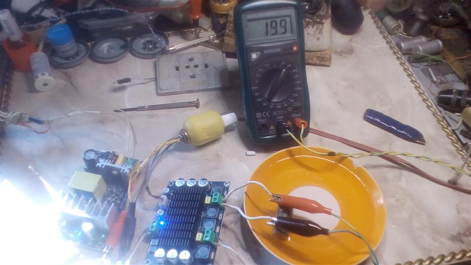

Всем привет ! Решил без переделки в электрофон Вегу 109 встроить УНЧ класса D на микросхеме TDA7498 питание ее однополярное .В "Веге" питания двуполярное (включая блок регуляторов ) Вход снимаю с блока регуляторов ,а питание с общего "- " (корпуса) и с "+" плеча ( 17 В ) .Поет но появляется сильный фон в виде "гула" в колонках .Если запитать УНЧ от внешнего источника питания то все как положено .У меня вопрос без переделки штатного питания электрофона этот фон убрать нельзя ? На наводки по входу не думайте все провода экранированы

Оцените пульсации БП Веги.
Проверьте электролиты питания и диодный мост.

Как понять "Оцените пульсации БП " ? Как у транса можно оценить пульсации не пойму :(
Что касается компонентов там все кондеры новые и на родной схеме в данный момент работает отлично ! Сдесь прикол то что блок регуляторов запитан от двуполярного ,а сам усилок если запитать от того же транса однополярным происходит какой то конфликт тока не пойму какой и почему !
причем тут транс?
осциллографом на галочках
на С1, С2 5000 мкф размах пульсаций не более 1В
после стабилизаторов шум ампл. десятки мВ не более.
тогда на кой там ущербный Д класс?
провода не поделили...
чудес не бывает. неисправность есть.
У Вас еще ничего не сгорело? Так в принципе делать нельзя! :shock: И гул из-за не правильного подключения питания

Общий провод двуполярного питания не является общим проводом для однополярного питания- это КЗ и отсюда и гул. Испытано на себе- хотел сэкономить на ИП- итог усилитель ТДА7386 в топку!

Обычная "земляная петля"
У его правильно подключено насколько я понял, минусовое плечо не используется.

у китайской отрыжки силовая земля и сигнальная разные.
в Веге земля общая.
когда отрыжка подключена к БП веги, сигнальная земля соединяется с силовой.
вероятно так.
П.С,
а выход на динамики похоже Т.С. вывел правильно.

У TDA7498 входы дифференциальные, и как таковой сигнальной земли нет. А по сему я бы сделал так:
Питание подал бы с обоих плеч (на Vcc +Uп., на GND -Uп.), входной сигнал через разделительные конденсаторы на неинвертирующие входы, а инвертирующие входы через конденсаторы на сигнальный общий проигрывателя. :roll:
