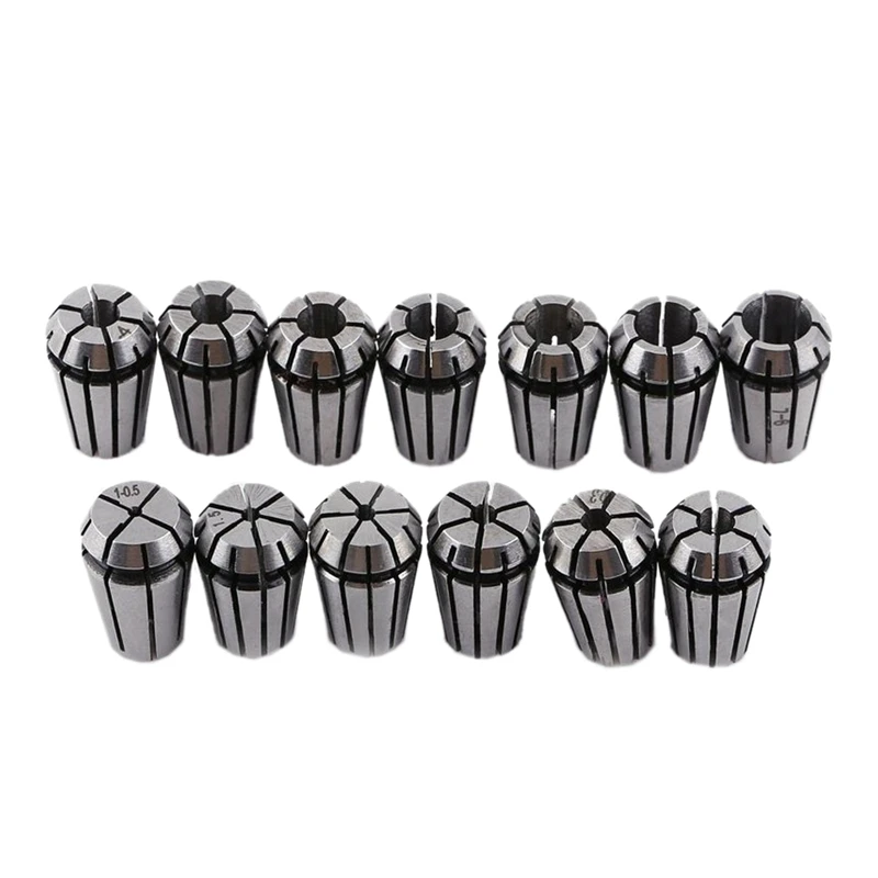

[uquote="Brigadir",url="/forum/viewtopic.php?p=3723671#p3723671"]А фрезы (настоящие, по дереву), не засунуть в эту дохлую цангу. .[/uquote]
Это вполне нормальная цанга, просто хитрожопые китайцы продают её "в некомплекте" - надо ещё 600+ рубликов приготовить и заслать к "дядюшке Ляо", чтобы приобрести вот ЭТО:
https://ru.aliexpress.com/item/40002680 ... b201603_52
Вставки в цангодержатель под разные диаметры хвостовиков.
зы.. Кстати, там какая- то "хитрость" есть, при установке цанг в держатель- то ли надо сначала цангу в "гайку" засунуть, то ли потом... :dont_know: Может, кто напомнит?

[uquote="arkhnchul",url="/forum/viewtopic.php?p=3723691#p3723691"][uquote="АлександрЛ",url="/forum/viewtopic.php?p=3723682#p3723682"]зы.. Кстати, там какая- то "хитрость" есть, при установке цанг в держатель- то ли надо сначала цангу в "гайку" засунуть, то ли потом... :dont_know: Может, кто напомнит?[/uquote]да, сначала цангу в гайку, иначе - с вотккнутым в нее инструментом - она не сожмется достаточно для установки.[/uquote]
В том то и дело- сама ЦАНГА, без инструмента, втыкается, вроде бы, сначала в зажимную гайку, а потом уже в саму "насадку на валу"... Ну, не помню.. :facepalm:
Блин.. Специально пошел, попробовать..
В общем- вот цанга:
так вот, сначала этот "бочёночек" втыкается в гайку, а потом гайка прикручивается к основанию цангового зажима, если "бочёночек" сначала воткнуть в основание, а потом пытаться зажать его гайкой- НЕ ПОЛУЧИТСЯ!!

[uquote="АлександрЛ",url="/forum/viewtopic.php?p=3723736#p3723736"].
так вот, сначала этот "бочёночек" втыкается в гайку, а потом гайка прикручивается к основанию цангового зажима, если "бочёночек" сначала воткнуть в основание, а потом пытаться зажать его гайкой- НЕ ПОЛУЧИТСЯ!![/uquote]
Вы не правы
Зажаться то зажмется прекрасно и без вставки цанги в гайку
Вот вытащить потом цангу крайне проблематично
Собственно для этого гайка и предназначена.
Я как-то раз так ошибся
Пришлось гидравликой выдергивать, а некоторым не везёт и приходится высверливать или вовсе менять часть шпинделя
