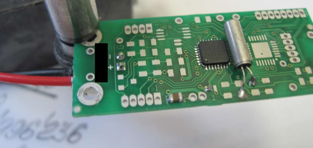

Решил замахнуться на термокомпенсированный генератор. Контроллер ATmega168 с подключенным к лапам TOSC1,2 часовым кварцем. Для получения температуры попробую использовать встроенный в камень термодатчик.
Пока полученный результат неплохой. Ток потребления ~6мка. Двухминутный интервал при +23ºC 119'999'981,2мкс. При +45ºC 119'999'983,0мкс. Измерение температуры раз в минуту при формировании импульса накачки +20V.

На днях привезли часы. Наконец-то встали. Аккумулятор разрядился до 2,9V. Часы на этом аккуме с платой на ATmega8515L шли добрых полгода. За одним, решил подключить плату на ATtiny2313+DS32kHz вместо первой.
