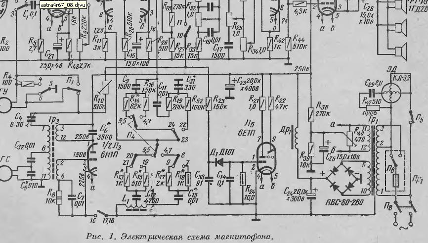

Выложил полную схему
333.JPG [111.59 KiB]
СообщениеДобавлено: Сб янв 23, 2010 14:47:06
Зарегистрирован: Чт янв 21, 2010 16:03:50
Сообщений: 10
Мне кажеться tr2 подойдет выходным к динамику

На выход подойдёт ТВЗ1-9, ТВК, ТВ-2Ш,ТВ-3ш И ТД И ТП. Удачи!:music: Если есть который на схеме, тогда динамик нужно подключить к нижнему и среднему вторички (см.схему астры)
