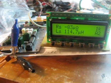

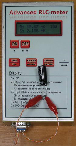

 Заголовок сообщения: Вот из описания
СообщениеДобавлено: Сб янв 23, 2010 13:55:03
Рейтинг сообщений: 1
Зарегистрирован: Пт окт 23, 2009 18:36:18
Сообщений: 46
Не хочу никого обижать, но прибор для измерения RLС, вообще преднозначен для других измерений. Проще говоря для измерения сопротивления в индуктивности или емкости, и измерения индуктивности в сопротивлениях и конденсаторах. В основном конечно же индуктивности. Ну может и еще что нить померить. Первое- Вы сами делали? Если да то выложите пожалуйста фото измерения конденсатора , ну например на 1000 мкф 10 вольт. И все станет ясно. Второе- Из документации выложеной автором, ткните меня носом, где тут ESR или R+LC (во вложении). Других демонстраций автор не приводит. Первое вложение - измерение конденсатора 2,2 МКФ - какой там ESR? 68 Mom? Похоже Вы не понимаете очем идет речь, или я. А ESR - последовательное эквивалентное сопротивление конденсаторов - это другое. В идеале должно быть равно НУЛЮ,(а вот индуктивное чем больше тем лучше - десятки МЕГОМ), но из- за перегрева, окислов, старения выростает до нескольких ом и измерить его довольно сложно , потому что на разной частоте измерения оно разное. И вывод о пригодности конденсатора можете сделать только Вы в зависимости от применения в разных схемах- импульсных или линейных преобразователях например. Мой вывод - измеритель ESR должен быть только ИЗМЕРИТЕЛЕМ ESR и нечем более!
rlc_foto_th.jpg [23.18 KiB]
rlc2.jpg [28.1 KiB]
rlc.jpg [121.93 KiB]
 Заголовок сообщения: Re: Вот из описания
СообщениеДобавлено: Сб янв 23, 2010 15:21:46
Рейтинг сообщений: 7
Зарегистрирован: Ср апр 23, 2008 17:44:56
Сообщений: 1708
Откуда: Россия, г. Нижний Новгород
в споре рождается истина :) , прибор для измерения RLC очень желательно чтобы умел показывать всевозможные дополнительные параметры кроме основного. не сделал еще, детали все куплены, но руки пока не дошли (на работе аврал уже больше полугода :roll: ), но за веткой на прорадио слежу внимательно и авторы уже раз пять объясняли что прибор умеет мерить ESR
первое вложение не имеет никакого отношения к приведенной мной ссылке, почему
68 Mom
??? там написано мОм (милиомы)
slyfox писал(а):
Похоже Вы не понимаете очем идет речь, или я. А ESR - последовательное эквивалентное сопротивление конденсаторов - это другое. В идеале должно быть равно НУЛЮ, (а вот индуктивное чем больше тем лучше - десятки МЕГОМ)
ESR вообщето измеряется с указанием на какой частоте оно было измерено. если измерять на постоянном токе - нулю должно равнятся??? :shock: :shock: :shock: . да и вообще ESR надо мерить на той частоте на которой будет работать конденсатор, тоесть в идеале измеритель ESR должен иметь либо несколько фиксированных частот измерений, либо плавную перестройку по частоте (ни разу такие приборы не встречал). ESR замеренный на частоте 120Гц (часто именно на этой частоте указывают значение ESR у импортных конденсаторов) может очень сильно отличатся от значения ESR замерянного у того же конденсатора на частоте 100 кГц.
вообще-то индуктивность это паразитный параметр конденсатора который производители стремятся сделать как можно ниже
ESR (Equivalent Serial Resistance) - эквивалентное последовательное сопротивление.
Это паразитный параметр, на высоких частотах он ограничивает снизу импеданс конденсатора, а при разряде конденсатора ограничивает разрядный ток.
