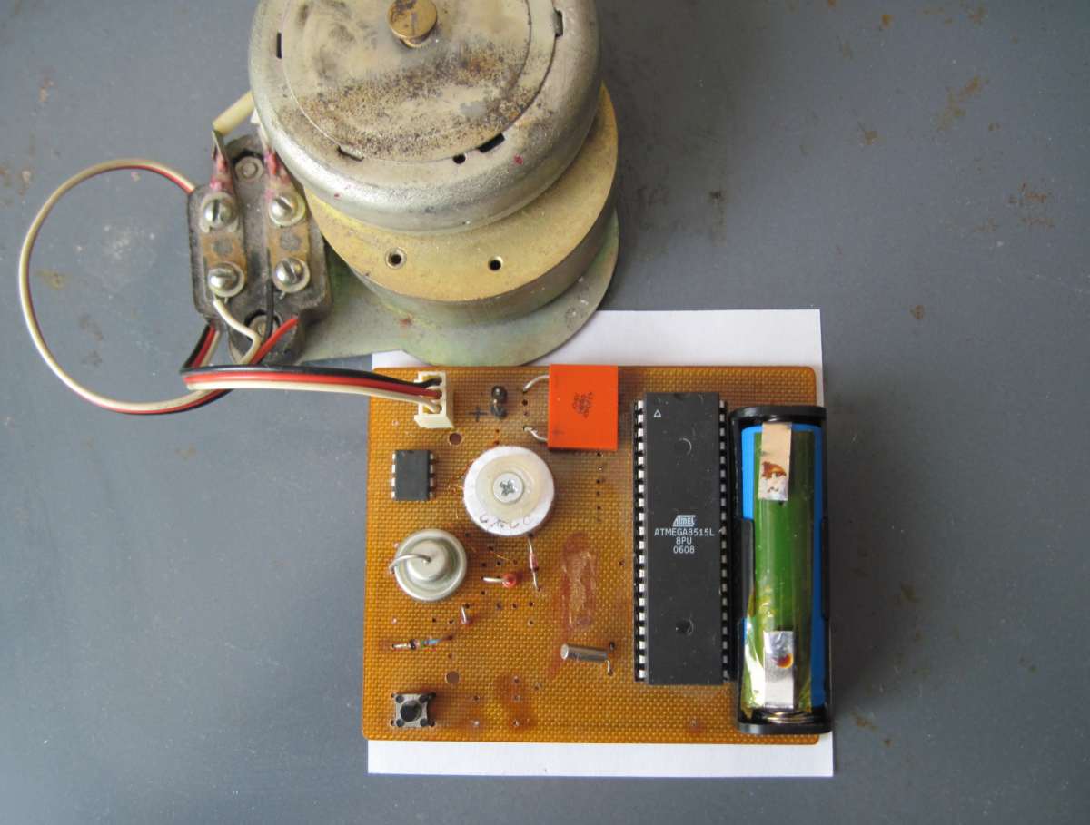

Здравствуйте, очень понравилась ваша схема первичных часов на одном аккумуляторе. Не могли бы вы дать фотографии разведенной платы?

Сообщение akl »
Здравствуйте. Чтобы не флудить в этой теме, открыл новую https://radiokot.ru/forum/viewtopic.php?f=3&t=162173 Фото, платы есть, но вроде не выкладывал. Монтаж ужасный, поэтому стесняюсь :oops:
На неправильно установленный аккумулятор внимание не обращайте. Проверял схему переполюсовки.
