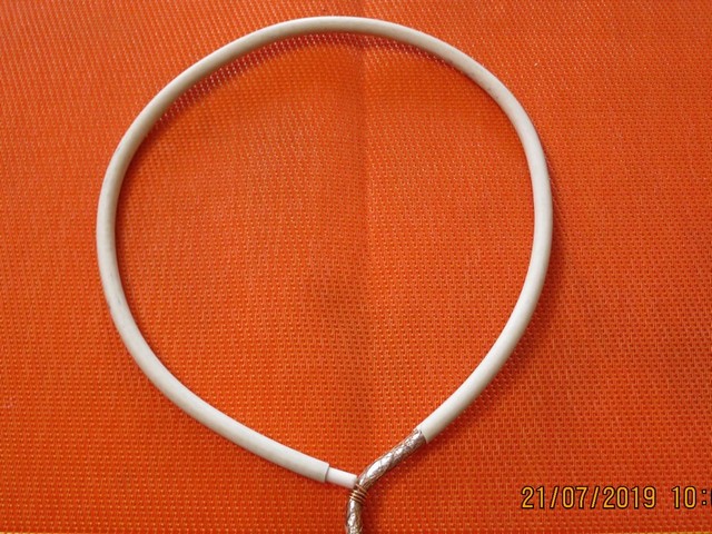

Предлагается простая ТВ антенна ДМВ диапазона. Сейчас модно называть ее антенной для цифрового ТВ, хотя это не так. Для ее изготовления нужен отрезок коаксиального кабеля. С другой стороны можно поставить штеккер. Никаких пояснений по изготовлению не привожу, т.к. все должно быть ясно из рисунка и фотографий. Антенна двунаправленная. По субъективным ощущениям работает хорошо в различных условиях. В данный момент подвешена на чердаке дачи. Можно осуществить небольшую подстройку перемещением центральной жилы по оплетке. В дальнейшем место контакта можно припаять и заизолировать от атмосферных воздействий.

Предполагаю, что этот принцип можно применить и в другом частотном диапазоне, изменив геометрические размеры кольца.

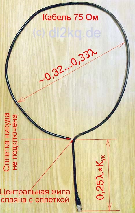

Тогда я коротко приведу.
журнал Радио 3 - 1993 год.
http://publ.lib.ru/ARCHIVES/R/%27%27Rad ... fax%5D.zip
И здесь.
https://www.qrz.ru/schemes/contribute/r ... tv/09.html
Ниже прикидочный расчет подобной.
Хотя в данном случае нам 50 Ом мало подходит.
http://dl2kq.de/ant/3-78.htm
Ещё бы усиление узнать... :)
 Заголовок сообщения: Re: Антенна ТВ
СообщениеДобавлено: Сб авг 03, 2019 17:10:34
Рейтинг сообщений: 70
Зарегистрирован: Ср сен 05, 2018 16:56:07
Сообщений: 200
Откуда: Россия.
Относительно чего?
Относительно изотропного излучателя или относительно полуволнового диполя?

СообщениеДобавлено: Сб авг 03, 2019 17:15:23
относительно полуволнового диполя. сорри.
Я подобные антенны делал из ободьев от велосипедных колёс и даже из проволоки- на расстоянии ~ 70 км от Останкинской башни принимала, БЕЗ усилителей, все транслируемые программы мв/дмв, не хуже "польской решетки", с усилителем...
