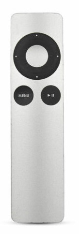

В систему можно добавить ещё один ИК пульт: Apple TV MC377 (https://ru.aliexpress.com/item/32919803 ... 33edHGwECm). Для этого готовый файл MC377.lircd.conf из прилагаемого ниже архива необходимо скопировать с помощью программы WinSCP в папку /etc/lirc/lircd.conf.d/ и перезагрузить систему RuneAudio. После этого плеер будет воспринимать команды и с добавленного пульта. Указанный пульт имеет всего 7 клавиш, и вроде бы получается, что для плеера не хватает одной (8-й) клавиши: включения и выключения подсветки ЖКИ, но она практически не используется; подсветкой можно управлять вручную нажатием тактовой кнопки. Примечание: пульт обычно продаётся без батарейки CR2032.
Комментарий к файлу: Фотография пульта
MC377.jpg [14.58 KiB]
Комментарий к файлу: Файл конфигурации ИК пульта Apple TV MC377
MC377.lircd.zip [942 байт]
