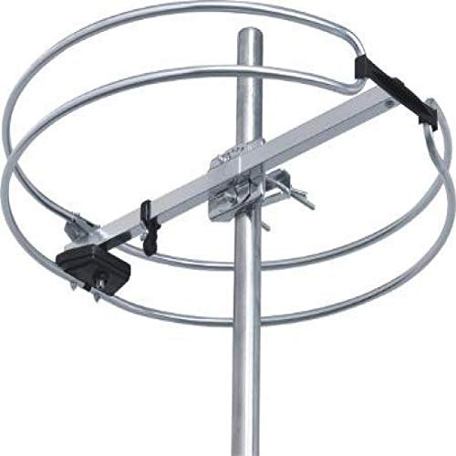

Рамочная это вот такая? Как низко её можно расположить над крышей/капотом?
As
Сообщения: 46067
Re: Необычная многовибраторная автоантенна
Сообщение As »
Это не рамочная, обычный вибратор Пистолькорса, применялись когда-то на ЖД, в качестве приемной всенаправленной УКВ-антенны... :)
