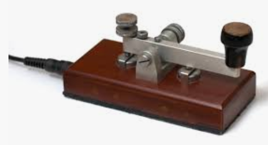

[uquote="Aleksii",url="/forum/viewtopic.php?p=3663639#p3663639"]А ключ (гн3 и гн4)[/uquote]Сюда подключается телеграфный ключ в случае работы с CW(азбукой Морзе)
