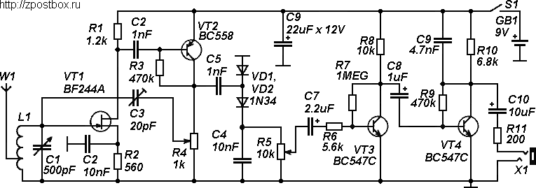

aen спасибо! Сейчас изучим! Блин я уже бросился искать эти микросхемы почему то решив что они у меня есть, а у меня оказывается к118уд1 в упаковке с паспортом
Re: КВ приемник регенератор.
Вот годная схема регенератора, на СВ работает нормально, на ДВ тоже должна.Волноводыч писал(а):Хотелось бы собрать именно регенератор на ДВ (длинные вольны 100кгц -500кгц)

gsmart это вроде "Ванюша" если не ошибаюсь. Но как то не радует включение антенны, будет "светить" что называется в эфир. И у меня почему то вызывает недоверие стабильность генератора. Я конечно прекрасно понимаю что на нужных мне частотах она не критична. Но всё же, при питании от аккумуляторов например, при разрядке частота будет плыть не по детски, R1 насколько я понял как раз и перестраивает приемник по частоте.
[uquote="Волноводыч",url="/forum/viewtopic.php?p=3658163#p3658163"]это вроде "Ванюша".[/uquote]
Он самый. могу порекомендовать схему во вложении. Транзисторы - любые p-n-p общего назначения, у меня работали какие-то валявшиеся без дела ВС179, потом поставил ВС560 - никакой разницы.
ТА7642 - тоже хорошая микросхема. Ту, что справа, с катушкой обратной связи - делал слушать "свободных вещателей" на 3МГц
Не заморачивайся. Сделай контурную катушку, а антенну подключай через конденсатор в несколько пикофрад - 1 - 10 пФ. Больше антенна - меньше ёмкость конденсатора. Можно подстроечник с воздушным диэлектриком, как в Р-311. Либо просто один виток провода вокруг катушки. Я так делал в регенераторе на лампах 1Ж24Б "Аудион". Причём выводы антенной катушки больше никуда не подключал - только к антенному гнезду типа BNC, установленном на куске изоляционного материала. Контакт активного проводника - к антенне, контакт оплётки - к заземлению или противовесу. И помех меньше собирается, и грозозащита. Можно через делитель на основе переменного резистора 5 - 10 кОм, - простейший аттенюатор.
PS Последняя модификация работающего "Ванюши" по схеме во вложении, с отдельным детектором на транзисторе, но с УНЧ на TDA2822 по ссылке: https://radiokot.ru/forum/download/file.php?id=331901
Детектор планирую переделать на полевом транзисторе
Питание 3В
Питание 3В

Вопрос о пришедшей к нам из-за рубежа и распространенной у нас схеме регенеративного радиоприемника иногда называемого "Ванюша".
Вот его простой вариант:
Вот вариант посложнее:
Так вот в нем выявилась нигде не описанная как возможная микрофонная связь (ОС) между индуктивностями фильтра и динамика.
Всё работает хорошо, всё ловится, все подстраивается, но акустическая завязка вводит схему в генерацию тона.
Если громкость прибрать, то слышно , если постукать пинцетом по плате или по индуктивностям "гантельками", что они снимают звук.
Индуктивности брал из готовых, из выпая. Гантельки.
Транзистор идущий после фильтров, между микросхемой УНЧ (у меня LM386) с КУ около 550.
Как попробовать ослабить связь?
Резистор перед базой?
