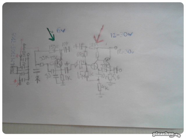

как узнать какое усиление этих схем макеты почти готовы для испытаний какие приборы или практикой ,
(9.55 КБ) 294 скачивания
по другим схемам удалось достич усиления, но есть искажения вариант предварительного который будет пробоваться также в схемах применен и фильтр второго порядка и кто делал декодеры на укв будет текстолит ,подготовленны детали хочу попробовать

в этой схеме можно поменять например конденсаторы такого номинала не найду других много комплектация есть кроме конденсаторов не могу больше найти
(3.43 КБ) 458 скачиваний
Андрей Бедов
Сообщения: 37346
Откуда: Нижний Новгород
Re: трехпрограмник
Сообщение Андрей Бедов »
C1 и C2? Поставь какие найдёшь (плюс-минус четверть от указанной ёмкости).

ставлю пока 100 конденсаторы других нет поближе \\\\выпаивать не хочется из готовых плат\\\\ проверю как в работе будет с новыми предварительными да и кстати 3,3 n это ж 3300 на писунке еле разглядел букву я прежде ставил такие и если менять кт 315 \\\361транзисторы на разные bc они больше по усилению не будут они давайти всевозможные возбуждения

здравствцуйте какие надо поставить резисторы в этой схеме усиление от 70 до 250 миливольт по стандАртной схеме вроде громко , есть вариант как предлагал Серг изменить в трехпрограмнике схему есть результат но немного не нравиться звук хотЯ работает не хуже некоторых других приеников стоимостью больших денег в вобщем как я понимаю идет согласование входного и выходного сопротивление с усилением ,и подбором резисторов этот параметр меняется, но хотелось не изменяя заводской схемы дать на нее сигнал по инструкции ПОДПИТКА 6\\7 воллт
(9.55 КБ) 386 скачиваний
Цитата из статьи.
https://radiokot.ru/circuit/analog/games/24/
Как известно усиление, входное и выходное сопротивление данного усилителя зависит от глубины ООС. Её удобнее менять подбором резисторов R1и R2, но оставлять их сумму постоянной. Этим мы избежим изменения режима по постоянному току при изменении ООС.
Для удобства в качестве их взял переменный на 47 ком и к средней точке подключил конденсатор С1 по схеме. Резистор R1 в зависимости от коэффициента усиления может быть от сотен ом, до десятка килом.
Чем меньше этот резистор, тем больше усиление, но меньше входное сопротивление.
