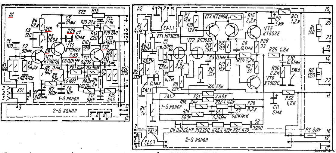

Здравствуйте :)
Прошу совет по ремонту фонокорректора усилителя Амфитон 25у-002с (Схема в приложении)
Не работает один канал. Замерил напряжения на его транзисторах, картина следующая :
КТ 3107 Д
Э 8,8
Б 8,2
К 8,8
КТ 3102 Б
Э 0,06
Б 8,4
К 26
КТ 814 В
Э 31
Б 26
К 31
Я так понимаю входной транзистор КТ 3107 Д пробит ?

Здравствуйте :)
там по три транзюка на канал. ткни них мультиком и все станет понятно.
