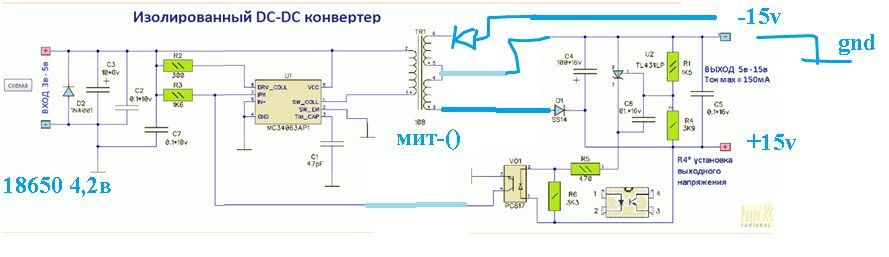

приветствую всех.
вот спустя несколько лет снова вспомнил про эту затею
считать подбирать импульсные трансформаторы я так и не научился
решил что на крайняк возьму количеством (4..6модулей)
но мне все же не дает покоя одна мысля:
вот транс мит-(какойто там) имеет 1 вх обмотку и 2 выходных и они почему то последовательно включены , а нельзя ли как раз из точки содинения взять среднюю точку? и получить +15/-15в [ну не хватает мне знаний чтоб понять по чему автор схемы так поступил]
товарищи коты подскажите кто шарит.
заранее примного благодарен!

Забудь про эту затею навсегда. Безграмотная и негодная схема. Подробности были уже где-то на сайте.

а как грамотнее поступить? вообще не удается найти информации чтоб хоть отдаленно готовое решение (или его модель) и не изобретая космический корабль да еще и с неведомыми моточными компонентами

А что надо? Какую задачу надо решить?

нужно изобрести велосипед.
гальванически несвязанно запитать устройства на ОУ хотябы пара выходов нужна в иделе 4
у китайцев есть но там 5 в 5 одноканальные или макс что видел 5 в 12 и то по космоденьги и с наличием траблы

Чтобы выполнить заданные вами условия, источник питания 3,2-4,2В должен обеспечить ток в 4-5 Ампер. Сможет?
"решение в лоб"-
https://www.chipdip.ru/product/am3g-0515s-nz
вход 4,5- 7 вольт, выход- 15 вольт 200 мА цена (в чипдипе)-280 руб, чтобы получить 4 выхода, нужно 4 модуля..
https://www.chipdip.ru/product/am3g-0515s-nz - в принципе- то же самое, что и предыдущий, но за 310 рублей.
https://www.chipdip.ru/product/am3f-0518sz - 18 вольт 160 мА
https://www.chipdip.ru/product/am6t-0515sz 15 вольт, 400 мА
Ещё есть подобные модули с "двухполярным" выходом..

И при питании 3,6-4,2 вольта лучше вообще забыть про существование МС34063.

я просто хотел показать что мне от лития запитаться надо. можно модуль повербанка использовать (5в ) или 2 ячейки 8,4в
чиповсие модули конечно интересны но думаю оставлю их на крайний случай уж дюже они копеечное устройство удорожевывают.
Вы не ответили: ваш литий выдаст 4-5 Ампер?
выдать то выдаст но откуда такой ток? 400мА отдать и при этом 5Ампер сожрать? эт даже не 65..70% кпд эт чтото сродни электромеханическому преобразователю прям...

Krazy_killer писал(а):
откуда такой ток?
нужно 4 выхода по 18вольт током ~150мА
18Х0,15Х4=10,8Вт / 3,6 =3А без учета КПД, пиковых токов преобразователя и тп.
