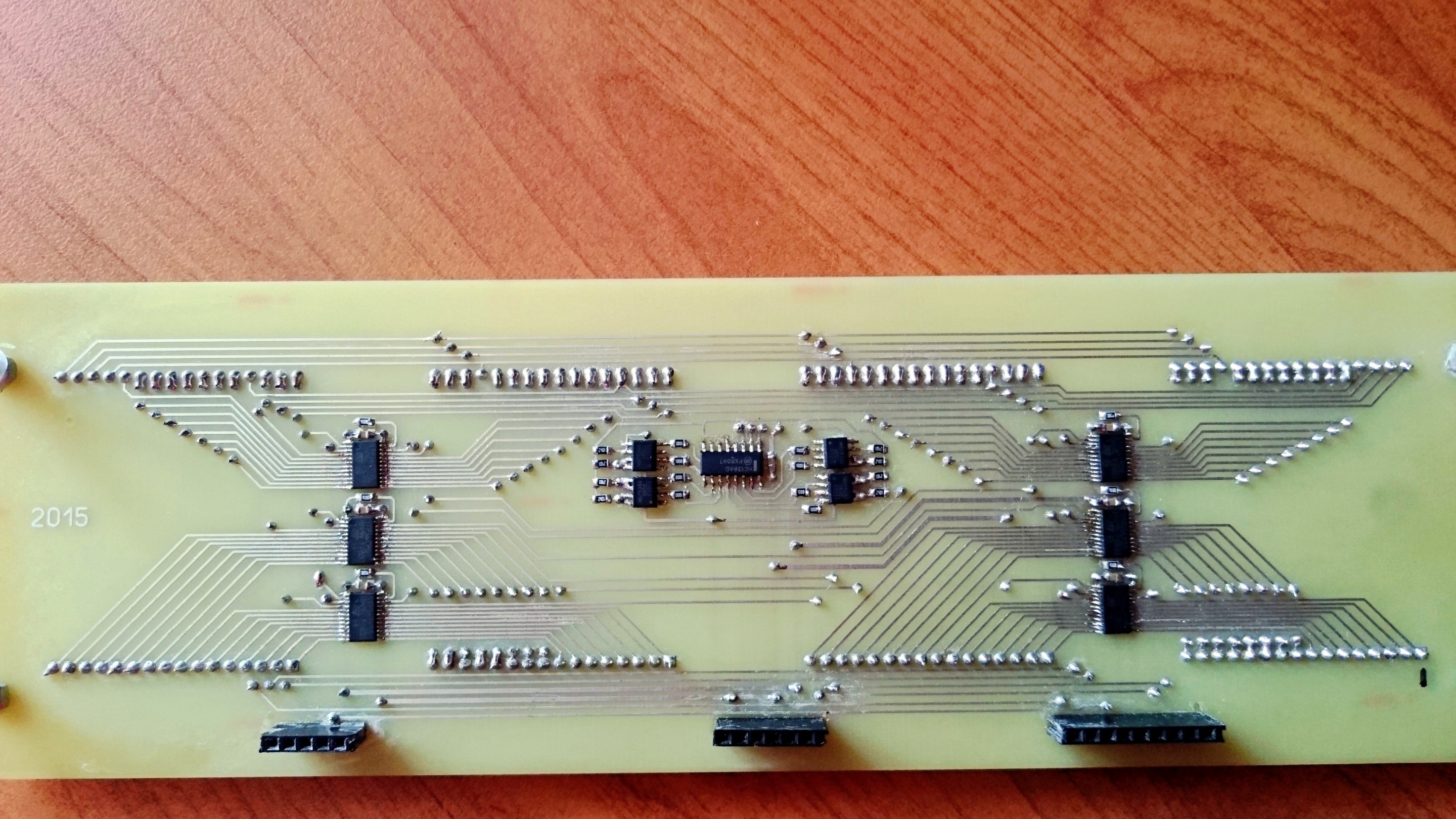

Тема почему то заглохла :cry: , хотя часы интересные. Попробую задать в очередной раз вопрос. Может кто и ответит. Включил в первый раз свои часы. На двух левых индикаторах горят в пол накала все сроки зеленым цветом. При этом сами часы идут- мигают разделители, меняются минуты. Прошивка со стр.14. Проверял матрицы тестовой прошивкой. При этом горящие ячейки в пол накала загораются полностью. Что посоветуете проверить? :dont_know:
З.Ы. При работе второй части теста когда зажигается только один светодиод и прогоняется он по всем строкам в каждом из трех цветов R G и B горит только та строка на крайних левых индикаторах где бежит светодиод

Собирал часы по Вашей печатной плате :solder: Не подключал датчики- пишет что их нет, RDA стоит- пишет, что нет :dont_know: Все остальное проверяю- пока безрезультатно :facepalm: А как можно проверить исправность 74HC138, который отвечает за строки? :dont_know:
З.Ы. Правильно ли указана установка светодиодов на плате, на схеме они подключены наоборот? :dont_know:

Причину нашел- не качественная пайка одного переходного отверстия на плате индикаторов. Погонял тестовой прошивкой- матрицы светят как описал автор. :beer: Попробовал несколько ранних прошивок, где работают кнопки. Почему то в шрифтах горят лишние диоды, хотя тест проходит успешно. Остановлюсь на прошивке со стр.14 и буду разбираться дальше. :sleep:

Мозг кипит :facepalm: Опишу проблемы- может кто и ответит! Проверил работу кнопок тестовой прошивкой - при включении зумер пикнет и молчит, диоды D11 D12 D13 горят, замыканий кнопок S4 S5 S6 S7 S8 S9 на землю нет. Обе платы пролазил паяльником и тестером - соплей, непропаев и КЗ не нашел. Короче ХЗ что дальше смотреть :dont_know:

[b]
Есть фото плат в хорошем качестве с обеих сторон?
Вот мои платы. Узел на LM358 отключен путем уборки R55 R56 R58
http://img.radiokot.ru/files/122121/1z1dlk7pi6.JPG
http://img.radiokot.ru/files/122121/1z1dli9s1k.JPG
http://img.radiokot.ru/files/122121/1z1dlga1kd.JPG
http://img.radiokot.ru/files/122121/1z1dlekf3j.JPG
З.Ы. Отключил вывод R25 от 74HC595 и подключил R25 к 15 контакту (PD6) микроконтроллера- при включении часов перестал пикать зуммер, остальное без изменений :dont_know:

Чем паяете из флюсов и промываете платы? От чего белый налет?
 Заголовок сообщения: Re: Часы на RGB матрицах + радио + BMP180+AM2321 +ПДУ
СообщениеДобавлено: Пт авг 16, 2019 07:24:31
Карма: 7
Рейтинг сообщений: 203
Сообщений: 2240
Откуда: Седой Урал
Плата индикаторов была покрыта лаком для волос. Смывал ацетоном- от того и налет. На основной плате налета нет.
