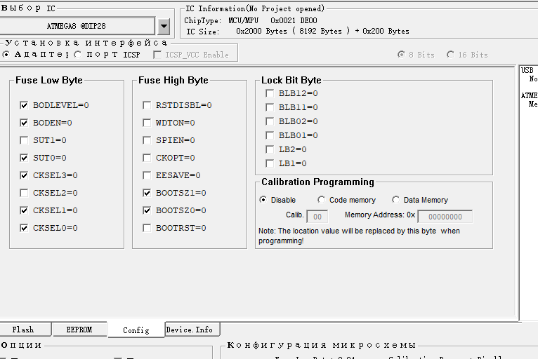

С этой прошивкой показания температуры прыгают,может что на плате поправить чтобы стабильно работала? Вот видео https://youtu.be/Dnv2Lw2wQFM может в этой прошивке какой косяк,у кого есть последняя прошивка от Volly,дайте ссылку пожалуйста,а то пролистал форум не могу понять какая последняя. Фото фьюзов внизу,может в них что поправить?

Калибровать станцию: крутить резисторы обратной связи операционного усилителя есть смысл, если показания не соответствуют реальности: к примеру станция показывает 250, а на жале 320. Допустим замеряли термопарой от китайского тестера.
А вот болтается температура, как на видео, как раз именно из-за прошивки.
Станция работает так: температура термопары ниже установленной - включили нагрев. Температура дошла до установленной выключили нагрев. В реальном девайсе теплоемкость жала не равна нулю, теплопередача не происходит мгновенно, за нулевое время. Когда мы выключили нагрев термопара дополнительно подогревается от нагревателя, давая скачок на пару градусов. Тепло переходит в жало, и всё это дело тут же начинает остывать. Снова включили нагрев. И, таким образом имеем болтанку последнего разряда. Так происходит абсолютно во всех станциях.
Просто в "специально обученных" прошивках, которые идут с завода, когда разница между измеренной и установленной температурой меньше, к примеру, 5 градусов в любую сторону, станция показывает температуру заданную, таким образом создавая иллюзию, что температура абсолютно стабильна.
И более того: на жале она и так будет стабильна.
Прошивки можно попробовать эти. На них хотя бы есть исходники (где лежат исходники я уже писал ранее в FAQ по станции Миха-Псков ), потому по крайней мере понятно из чего они получились.
