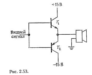

Начитался за выходные Хоровца с Титце...
1 Каким током задаваться при расчете диф.усилителя?
2 Нужно ли поставить дополнительные Rэ в плечи для увеличения дифференциального сигнала?
3 Не нужно ли поставить генератор тока вместо суммарного Rэ? или это позже?
4 Если вместо коллекторных резисторов поставить токовое зеркало, тогда КУ возрастет, но тогда придется охватывать общей ОС... я так полагаю это позже...
5 Вообще говоря Rэ Хоровиц и Титце включают к отрицательному питанию а не к земле. Если я соединю к земле, тогда у меня выход будет всегда больше нуля. Тогда мне надо разделить конденсаторами выход диф.усилителя и входы двутактного? Чтобы обеспечить обе управляющие полуволны.
6 Каскад рассчитывать точно так же как ОЭ, только Rэ разделить на 2 и считать как 2Rэ? Т.е. диф.усилитель считать как 2 симметричных каскада с ОЭ?

Получается 1А и 8В надо прогонять через динамик для получения 8 Вт.
7 Вообще говоря непонятно почему один вход диф.ус. инвертирующий а второй нет, ведь они полностью идентичны...
Чувствую тут кроется природа эффекта инверсии входов ОУ...

8 В каскаде с ОЭ если вместо коллекторного резистора поставить генератор тока, тогда КУ вырастет. А какие минусы этого включения?
Что то даже вроде получилось
Входной сигнал 60мВ
http://www.skilldiagram.com/gl2-23.html
Зачем диоды Д1..3? Без них вроде все должно работать.
А вот дальше что то не получается График это на резисторе заменяющий динамик.

Re: Расчет транзисторных схем.
Как раз не получается сделать так чтобы диф.ус. управлял мостом. Размах выходного сигнала максимум 80 мВ.
Транзисторы пока от балды, симулятору все равно, что установлено.
Если транзисторы вогнать в насыщение тогда получается как раз примерно 8 Вт. Ну около 10 Можно выжать. (12В-1В примерное суммарное напряжение насыщения КЭ обоих транзисторов)/8 Ом нагрузки = 1,375 А.
1,375А*11В=15 Вт... все зависит от транзисторов, какое падение на них будет.

1 Примерно 1 мА на плечо, оптимум по усилению и шуму.
2 Эти резисторы для снижения усиления каскада, устанавливают для увеличения перегрузочной способности (схемы с ООС).
3 Чаще всего нужно.
4 Надо исходить из того, что Ку каскадов усиления напряжения должны быть максимально возможными, тогда ООС будет максимально эффективной.
Если не нужен максимальный Ку, то не нужно и зеркало.
5 Гораздо проще использовать двухполярное питание, иначе придётся давать смещение на входы. Разделительные конденсаторы в разумных схемах не применяют.
6 Расчет дифкаскада при известном оптимальном токе ГСТ сводится к выбору сопротивлений нагрузки исходя из требований следующего каскада.
7 Входы идентичны до тех пор, пока не используются выходы. Если их обозначить: Вх1, Вых1, Вх2, Вых2,
то при подаче положительного напр. на Вх1, на Вых1 напр. уменьшится, а на Вых2 - увеличится,
---------------------------------------------на Вх2, на Вых1 напр. увеличится, а на Вых2 - уменьшится. Вот и разница между входами, только относительно выходов.

[uquote="Gisteresis",url="/forum/viewtopic.php?p=3632975#p3632975"]Как раз не получается сделать так чтобы диф.ус. управлял мостом.[/uquote]Подход к проектированию у Вас не совсем верный.
Мостовой усилитель на 8 Вт состоит из двух одинаковых УНЧ мощностью по 2 Вт при нагрузке 8 Ом, если их включать, как одиночные усилители.
Только учитывать, что при включении этих усилителей в мост, через выходные транзисторы будет протекать уже удвоенный ток, а значит проверить одиночные усилители на пригодность можно при работе их по отдельности при нагрузке 4 Ом в данном случае. Они должны в этом случае развивать мощность 4 Вт каждый.
На входе этих усилителей нужно получить парафазные сигналы.
Если в качестве одиночных УНЧ выбрали эту схему.
То нужно учитывать, что это просто эмиттерный повторитель и он не усиливает по напряжению.
Это значит на вход нужно подавать сигнал величиной порядка 6 вольт, а в идеале чуть больше.
Что бы получить парафазные сигналы такой большой амплитуды при питании 12 вольт остается только один выход, это для получения парафазных сигналов применить трансформатор, т.к. получение парафазных сигналов в схемах на транзисторах возможно только в режиме малых сигналов.
Хотя можно так.
Простых схем для получения парафазных сигналов на транзисторах довольно много, но как писал все они работают при малых сигналах, а это значит, что отдельные усилители 2 Вт должны иметь чувствительность порядка 50 -100 мВ.
Самый простой способ получения парафазных сигналов, это схема с раздельной нагрузкой. Нужно учитывать, что схема с раздельной нагрузкой не усиливает по напряжению.
В этом случае схема будет такая.
В принципе мало что изменится, если для получения парафазных сигналов применить дифференциальный усилитель. Основное преимущество дифференциального усилителя в том, что дифференциальный усилитель усиливает по напряжению, а каскад с раздельной нагрузкой по напряжению не усиливает, но это не всегда важно.
Т.о. начинать нужно с усилителя на 2 Вт и чувствительностью по входу в зависимости от того, какой способ получения парафазных сигналов планируется.
Можно также за основу взять например интегральный усилитель LM386.
Данный усилитель имеет прямой и инверсный вход.
Схемотехника данного усилителя выглядит так. Сделать подобное на "рассыпухе" вполне возможно.
Остальное думаю ясно.

Расчет моста Красный это силовой ток. 12В-1В/8 Ом = 1,375А теоретический максимум. 1В допустим это сумма падения на 2х КЭ.
Выше я приводил параметры динамика 8 Ом 8 Вт. Тогда ток 1А напряжение 8В для достижения указанной мощности.
Зеленый ток управляющий. Допустим h21=100. Тогда 1А/100=0,01А. Ток преодолевает 2 pn перехода. (12-1,4)/0,01=1060 Ом сумма сопротивлений. За вычетом нагрузки резисторы получаются 526 Ом.
Ну и когда сигнал отсутствует, тогда течет синий сквозной ток через диоды (12-1,2)/1052=10мА.
Правильно?
Правильно?

А кто управляет зелёным током? Как-то он проходит мимо входа. И - чему равно входное сопротивление эмиттерных повторителей?Gisteresis писал(а):Зеленый ток управляющий.
ЗЫ: мостовая схема симметрична. На одном конце нагрузки во время положительной полуволны напряжение растёт, на другом на столько же уменьшается. В середине, стало быть, остаётся неизменным. Можно разделить нагрузку на две последовательно соединённые половины, середину подключить к источнику с напряжением в половину питания и рассматривать одну половину, так будет проще.

Тут два транзистора, оба в схеме ОК, включены параллельно. Проблема ОК - он ограничивает нижнюю половину сигнала. Взяли два разных транзистора, один pnp, другой npn, включили их параллельно. Один усиливает верхнюю полуволну, другой нижнюю. Вернее, свою верхнюю. Кстати, понятно, почему транзисторы соединены параллельно, а не последовательно?Gisteresis писал(а):Источник сигнала так сказать поглощает ток обеспечиваемый резистором величиной в зависимости от сигнала.
Ещё одна картинка из ХиХ. Тут нет ни диодов, ни резисторов, а схема работает. Криво, но работает. Диоды и резисторы нужны лишь для того, чтобы она работала при напряжениях, меньших +-0.7 В, они обеспечивают смещение по постоянному току. Недавно мы рассуждали о том, что для сигнала источник питания - короткое замыкание. Диод, пока через него идёт ток, можно считать источником напряжения 0.7 В, для сигнала он тоже приравнивается к короткому замыканию.Двигаемся от выходного каскада к источнику сигнала. ОК обеспечит нам амперы, но ему нужны вольты. Дифкаскад не может выдать полный размах, надо что-то поставить между ними. Или вместо, там видно будет. Что подойдёт?
