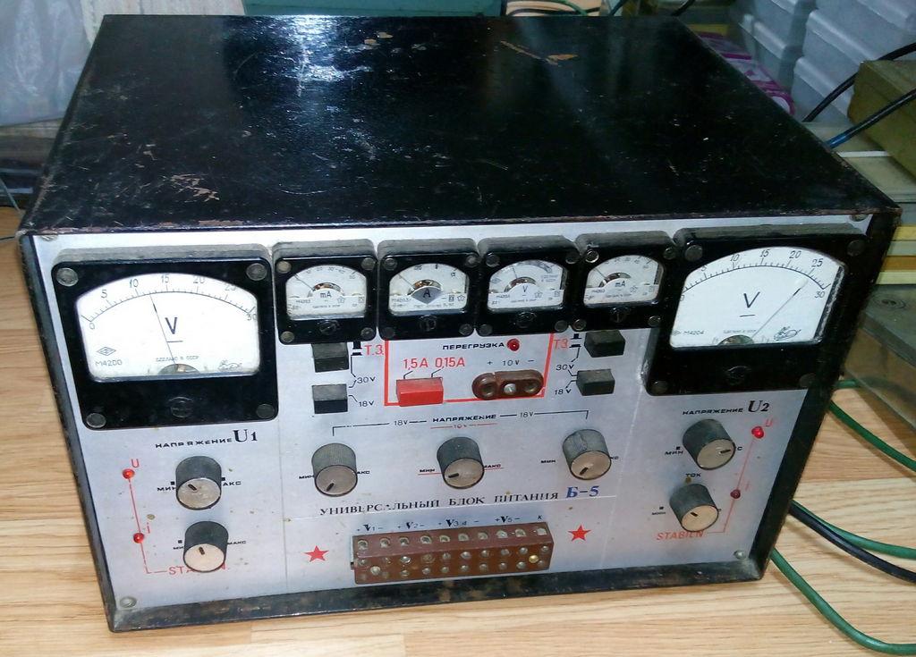

Почитал тему "Лабораторный БП - необходимая достаточность", как то раньше не натыкался на нее, согласен почти со всеми пунктами, кроме маленьких мелочей. Индикаторы должны быть крупные, точные, с удобочитаемым выводом (если миллиамперы, ноль с точкой можно не выводить, если более Ампера, единицы мА можно не выводить и т.п. для вольтметра). Вообще, давненько была идея встроить цифровой измеритель прямо под шкалу стрелочного индикатора (прямо в измерительную головку), но так и не реализовал, хотя появились цифровые мелкие вольтметры и было куда встраивать.
Вот фотки моего монстра 1988г. сборки, так ни разу корпус и не вскрывал, не было нужды и желания...

Зачетная тумбочка. У моего отца примерно такая же. В те времена все такое было. В детстве тыркал. Он им автоакомы до сих пор заряжает.

Это самоделка. Корпус от какого то измерительного прибора, в металлоломе нашел в те времена.
