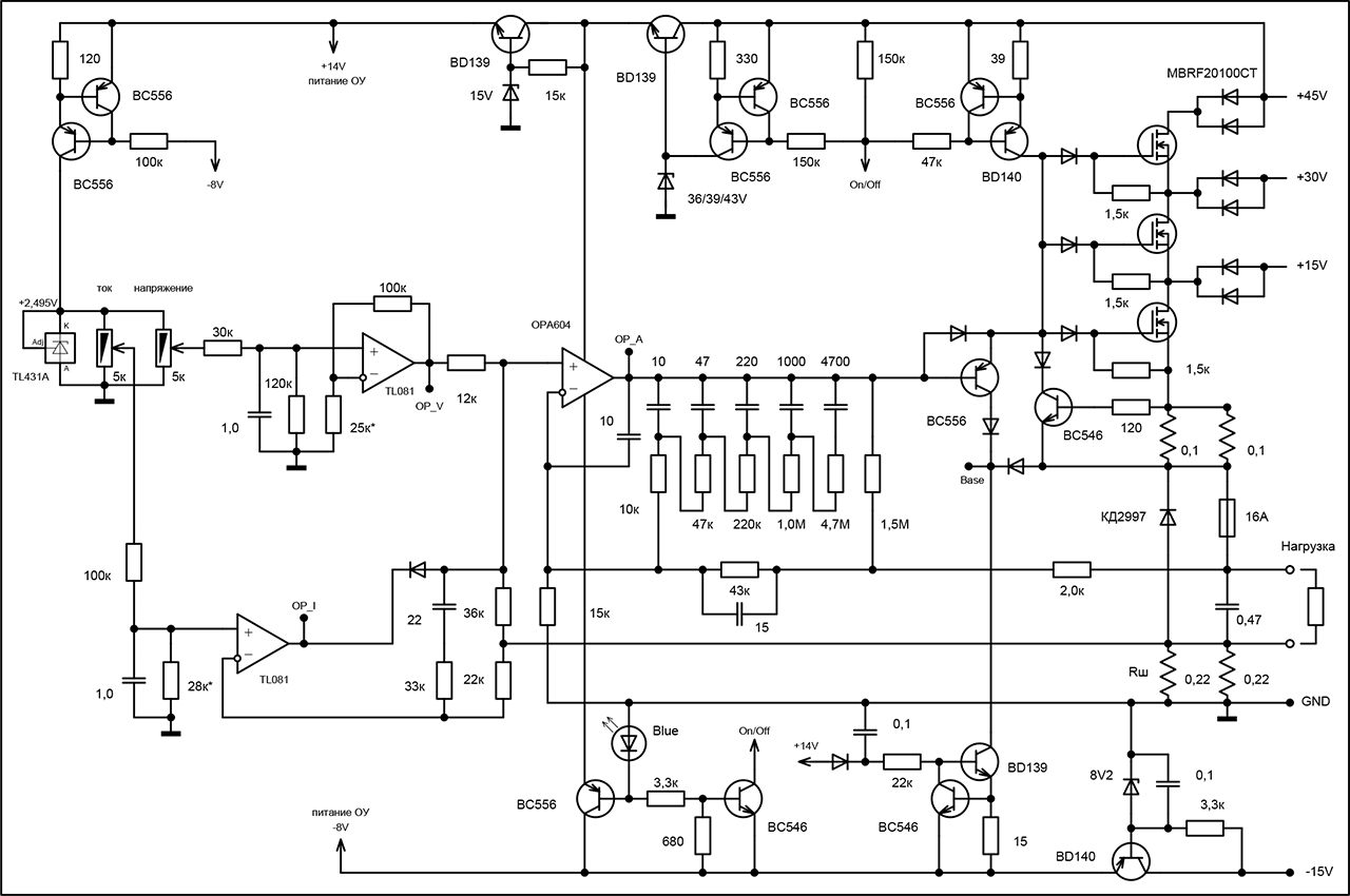

Опыт по демонстрации быстродействия некорректный. Ещё раз (в какой - не знаю) хочу заметить, что режим у нас не ключевой, а чиста линейный, с обратной связью. Когды вы к линейному режиму начинаете подходить с позиции ключа, вы в этой позиции не учитываете обратную связь, по факту полностью разрывая её на время, которое проходит между уже изменившимся управляющим сигналом и ещё не успевшим среагировать транзистором. При наличии ООС в таком режиме ничего хорошего, кроме исковерканного переходного процесса в лучшем случае, и свистяще-пердящего возбуждения в худшем, вы не получите.
Ладно, продолжим считать баранов. Вводим цепочку коррекции фазы для того чтобы работа блока не зависела от того, какая ёмкость к нему будет подключена пользователем.
Внизу уже можно заметить транзистор, который делает On/Off.
Тут дело в том, что при отсутствии отрицательного и вдруг подаче положительного, мы имеем полноценный "заворот фаз" по входам наших операционников. Если включать без этого, на выходе в момент включения будет "щелчок" с почти полным напряжением блока. Если будет что-то подсоединено низковольтное - ему кранты.
Точно также нельзя включать сразу нижний генератор тока на 40 мА. Потому что он станет тянуть клемму "Out+" под уровень Gnd. Конечно, ему КД2997 не даст утянуть далеко, но лучше всего, когда такого и вовсе нет. Очередная мелочь :dont_know:
Правда, если вы соберёте по этой схеме, у вас блок не заработает. Вы его включите и... на выходе будет полное и не регулирующееся напряжение. Причина - всё тот же "заворот фаз" (точнее, инверсия входов ОУ), который происходит от того, что на нижнем TL081 питание минус 8 вольт, а у OPA только минус три. Как от этого избавиться? Ну... ждём следующую картинку :wink:
Это же аварийный режим, который никогда не должен произойти
Нет, это не аварийный режим, а самый обыкновенный. Происходит он каждый раз, когда на клеммах делается к.з. или подключается конденсатор. И это второе ограничение тока сделано как рад для того, чтобы оно уже работало, пока ОУ ещё не подоспел. Это буквально две-четыре микросекунды, но зато когда ОУ подоспевает, ему ток снижать нужно уже не со значения 100500 ампер, а только с примерно двукратного от максималки.

Ну что же, ораторов на горизонте нет - продолжаем банкет :)
Добавляем в схему мелкие фишки, здорово поднимающие настроение, когда они есть.
Защита от насыщения TL081, следящей за током, и, правда, односторонняя защита от насыщения OPA604 - работает в режиме OffSet (Off_Reg) - это когда ЭДС на выходных клеммах выше, чем установленое задатчиком выходного напряжения.

Хатуль_мадан писал(а):
Где вы тут увидели ключевой режим в эмиттерном (истоковом) повторителе?
Я его увидел не в повторителе, а в режиме работы, который вы ему задали. Почему так - объяснил выше.
оценки скорости переходного процесса это не нужно
Очень глубокое заблуждение. Потому что отдельно взятый транзистор нас не интересут от слова 'совсем'. Транзистор этот работает в комплексе и этот комплекс охвачен достаточно глубокой ООС. Поэтому рассматривать всё нужно именно с учётом этих факторов. Как только вы включите ООС, добъётесь устойчивости, вы увидите, как сильно изменится режим работы вашего повторителя, и как странно станет, когда те самые PNP в этом режиме окажутся совершенно не у дел.
зачем вообще нужно делать разное отрицательное -8 и -3В?
Можно было бы обойтись одним -8, но тогда "прощайте, +33 вольта на выходе". Поэтому для OPA сделан специальный минимально отрицательный источник напряжения, а вот для нижней TL081 этого однозначно мало - нужно хотя бы четыре с половиной, и это минимум. Восемь - это вполне комфортно, нигде не жмёт.
зы: я изначально пытался вообще плавающее питание изготовить (как в известном усилителе), но столкнулся с тем, что при этом становится неприемлемым переходный процесс при смене режимов. Потому от такого варианта отказался.
Схема управления всегда должна быть под питанием.
Это просто невозможно без организации этого "всегда питания". Что сложнее - добавить пару зависимостей, или "всегда питание"? Можно забить. Но при этом у вас будут всплески при включении и выключении.
Поэтому и можно использовать измерительный шунт.
Я вспомнил, почему я от этого отказался. Там получался трудноустранимый возбуд, который не смог побороть.

Ну, вообще-то то, что у полевиков коэффициент передачи каскада типа "истоковый повторитель" ниже, чем у эмиттерного повторителя, представляет собой секрет Полишинеля.
Ну, зато на картинке Телекота даже так видно, что относительный к общему провалу выброс вверх, наиболее неприятный для проектируемого устройства, у полевика меньше, чем у биполярника. Провал вниз на самом деле не так волнует, как этот выброс вверх. И это очень ценное свойство, про которое я тут упорно талдычу: полевик закрывается лучше.
По поводу LM833... хм... гляньте-ка на досуге его Slew Rate, сравните с TL081. И ещё, это двойной ОУ, у него цепей балансировки нет.

Когда вы переключаетесь с режима на режим, этот Slew Rate как раз и определяет время переключения. Есть разница: выход ОУ летит в рабочее положение 1 мкс, или 2 мкс?
Про "гирлянду" бегло можно глянуть здесь и немного ниже графики.

Отсюда вывод что для полевика нужно увеличивать быстродействие усилителя ошибки, но оно ограничено устойчивостью схемы. Это уже в симуляторе не решить, нужно проверять в железе при импульсной нагрузке. Удастся найти компромисс между увеличением усиления усилителя ошибки и запозданием фазы всего устройства, то есть устойчивостью схемы. Учитывая большие ёмкости полевика и большую амплитуду управления.
Добавлено after 5 minutes 56 seconds:
Но есть и хорошая весть, ёмкость Миллера здесь не важна. Так как напряжение затвор-сток не сильно изменяется.

а теперь хотелось бы посмотреть картинки на включение-выключение, когда напряжение на выходе меняется от 0 до максимума и обратно. в этом случае емкость миллера участвовать будет.

Подумал я в выходные, посмотрел схемы промышленных БП, вот что показалось, изобретаем мы сферического коня в вакууме, причем идеального. Пытался вспомнить за более чем 40 летнюю практику, когда мне понадобился такой идеальный ЛБП. Не припомню ни разу. Да и в большинстве случаев люди используют простые БП из Китая, а многим и стабилизатора на LM317 хватает. Ведь если схема нагрузки требовательна к питанию, то явно присутствуют встроенные стабилизаторы, защиты и т.п. уже в нужных местах самого подключаемого устройства. Даже те блоки, которые считаются очень хорошими (но не прецизионные) тоже не отличаются выдающимся быстродействием и имеют емкости на выходе. При всем при этом, пользователи таких БП вполне довольны. Поэтому, мне кажется, надо как-то по другому оценить, что действительно нужно в БП, а что-то на столько редко используется, что не стоит об этом и думать.
1. Хороший БП должен иметь стабильное выходное напряжение при минимуме пульсаций, обеспечивать требуемый ток. Это основной параметр.
2. Иметь собственную защиту от КЗ и нештатных ситуаций, а уж потом все навороты для защиты нагрузки, стабильного тока без пульсаций с идеальным переходным процессом и т.п.
3. БП может заряжать аккумуляторы и проверять светодиоды, стабилитроны, но эти положительные фишки не должны сильно усложнять саму схему. Например, у меня для проверки светодиодов всегда лежит севшая от приборов "Крона" с припаянным резистором 1к. А если захочется чего-то особенного, то надо сначала включить голову, а потом подключать все к выходу БП. Никогда не стану выставлять на выходе 15В при 5мА и подключать маломощный элемент. Сначала надо выставить минимум напряжения, подключить, а потом плавно поднимать до требуемого. Гасящий защитный резистор тоже не бывает лишним.
4. При импульсной нагрузке, БП не должен выдавать напряжение выше установленного значения более 0,5...1В в зависимости от диапазона установки. Провалы допустимы, они не так страшны, как выбросы, да и "лечатся" дополнительными емкостями.
5. Установки напряжения и тока достаточно с разрешением до десятых, иногда сотых долей. А вот измерения параметров нагрузки желательно иметь с максимальным разрешением и точностью.
6. Триггерная защита может быть, а может и нет, но в любом случае она должна включаться с задержкой 50-100мС, иначе любая нагрузка с емкостью на входе будет бесить при каждом включении.
Вот как-то так. Все остальные случаи на столько редки, что тратить время, силы, средства на разработку универсальности теряют смысл, может только ради творческого процесса.
Опять моделировал выход с полевиком. На удивление, очень неплохие результаты, почти все переходные процессы менее 1мкС. Схема сильно упрощена. Пробовал импульсный сигнал задатчика на входе при постоянной нагрузке, а так же импульсную нагрузку, при стабилизированном напряжении выхода. Все в пределах желаемого. Появилась одна идея с переключаемой емкостью на выходе, позже попробую. Немного картинок в архиве.
Test_100kHz_OPA604.rar [372.26 KiB]

Вот проверил свою идею по поводу конденсатора и диода. Хоть и в модели, но думаю надо добавить себе в схему реального БП. Добавляется диод шоттки и конденсатор с малым ESR, или пленочный. Суть в том, чтобы через диод шел ток покоя выхода блока, тогда он всегда приоткрыт, через него подзаряжается конденсатор. Как только нагрузка падает, напряжение на выходе стремится увеличиться, так чтобы не было пикового всплеска напряжения, конденсатор берет его на себя. В случае увеличения нагрузки, подключения светодиода :) ток разряда этого конденсатора не пойдет в нагрузку, диод не даст. В модели выставлено 12В и ток меняется от 0,1А до 4А и всплески менее 0,2В., все переходные процессы в пределах 1мкС. Что, мне кажется, лучше не придумать.
Test_12V_0.1-4A_100kHz_diod-cap.PNG [142.01 KiB]
