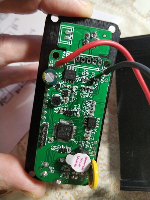

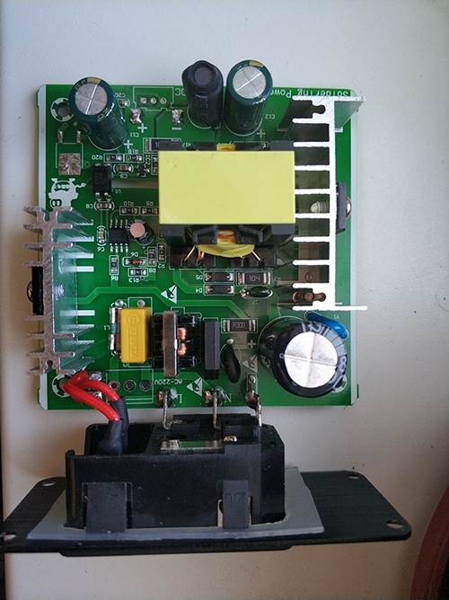

Добрый день всем!
Версия контроллера HW2.0, ПО2.09, но уже 2019 года с преобразователем JWBH 288L.
Сгорел преобразователь JWBH 288L (по моей вине) и контроллер STM32GC102CB GH20P.
1. Преобразователь мне не нужен, все равно хотел переделывать на линейный, а вот STM32GC102CB нигде не найти. Что можно поставить вместо него???
2. Все таки стоит менять OPA336 на AD8605ARTZ? (был разбег по температуре на 10-15 градусов и как то не совсем стабильно держал температуру, даже после прожарки и калибровки жал. Жала KSGER, контакты пропаяны)
3. Что менять в доработке БП (см. фото)? Входную и выходную емкости? Входную также на 68uF?
Комментарий к файлу: БП2
3.jpg [179.29 KiB]
Комментарий к файлу: БП1
2.jpg [197.99 KiB]
Комментарий к файлу: Контроллер
1.jpg [211.58 KiB]
