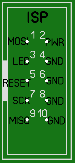

Знаю глупо, но прошиваю мк через плату адаптер. В ней был косяк в распайке разъема, с программатора меандр шел на плату адаптер на землю. Да вообще 2 ряда местами перепутаны были. Это возможно, посмотрите на картинку. Как шлейф не воткни, работать не будет, пришлось паять провода напрямую. Не в этом суть, дайте пожалуйста ПП адаптера под tiny2313. Просто ПП под рабочее устройство для прошиваемой микрухи есть, и туда уже не воткнешь разъем для внутрисхемного программирования.

Я тоже когда-то собирал именно на этой печатке (программатор).
Потом переделал на другой и все заработало. Вот тебе архив с печатками. Платы расширения я еще не делал поэтому сказать не могу правильные они или нет. Проверь их по даташиту. А печатка программатора действительно с неправильной распайкой ИСП. Удачи :lol:
Да нет она правильная, люди собирали и у них работает. Просто этот разъем на плате адаптера для другого программатора. Кто-то на этом форуме писал что подойдет, вот я и собрал этот адаптер((. А можно прошивать мк с другим кварцем, например, на 8 МГц (в плате адаптера) если я потом его поставлю в рабочий девайс с кварцем 4 МГц? Прошивка тоже под 4 МГц написана.
Кварц стоит в плате расширения для внешнего тактирования при прошивке.
Я СОБИРАЛ НА ПЛАТЕ КАК У ТЕБЯ И НЕ РАБОТАЛО! У МЕНЯ БЫЛА ПРОМЫШЛЕННАЯ ПЛАТА-АДАПТЕР ИСП! ПИСАЛО ОШИБАЙКУ КАК У ТЯ! КОГДА СОБРАЛ НА ДРУГОЙ, ТО ВСЕ ЗАРАБОТАЛО. Я ЖЕ ОБЪЯСНЯЮ, ЧТО ТА ПЛАТА ПРОГРАММАТОРА РАБОЧАЯ, ПРОСТО ТАМ РАСПИНОВКА РАЗЪЕМА НЕСТАНДАРТНАЯ.
Если не веришь, или самому лень глянуть на обе печатки и схему, то посмотри на картинку. И ГДЕ РАЗЬЕМ ПЕРЕВЕРНУТЫЙ???
Потом, если не веришь ГЛЯНЬ НА СТАНДАРТНУЮ РАСПИНОВКУ РАЗЪЕМА ISP

Я знаю!!!! http://radiokot.ru/forum/viewtopic.php?p=360710#360710
там я про и это писал и даже показал! Вы правильно сказали, он нестандартный, а не неправильный. Только забыл там дописать, что найдя эту ошибку на плате, я напрямую припаял провода с программатора на адаптер, проблема осталась, вот в чем беда.
И какая разница, нестандартный он для платы расширения, неправильный для меня. Всеравно от этого контакты по своим местам не разбегутся.
