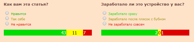

Уважаемые собратья по увлеению!
Я делал конкурсный проект с названием Плейер световых эффектов
Итоги всем известны:
Что я прошу:
1. все, что отметил мой проект, как плохой (семь человек) - что именно вам не понравилось?
2. кто отметил, что не заработало - в чем проблема? может, нужна консультация?
3. все, кто сказал "так себе" (11 человек) - что следует улучшить?
ну и вообще ко всем: что вы посоветуете изменить в статье и проекте вцелом, чтобы подобного негатива было меньше? хочется как-то совершенствоваться... :oops:

неужели ни один из отметившихся в голосовании "как вам эта статья" и т.д. не посетил эту тему?
