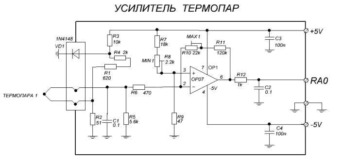

За основу взята эта схема.
Микросхема к140уд708,питание двуполярное :плюс через 7812,минус через параметрический стабилизатор.
Балансом(на схеме нет) и Р8 выставляем на 0(термопару в воду со льдом),изменяя Р10 и Р11 добиваемся 1Вольта при 100С - опускаем термопару в кип.воду и крутим Р10.Для хромель-копель Р11 д.б.около 68кОм.Для контроля температуры на выход можно подключить вольтметр.
Р1-Р4,диод и термопара помещены на выносную плату и подключены к основной тремя проводами.Термостабилизацию холодного спая не проверял.
Добавив компаратор получим терморегулятор.В качестве задатчика температуры хорошо подойдёт импортный многооборотный резистор со шкалой.

OP07 в оригинальной схеме - прецизионный ОУ, прямым аналогом которого является К140УД17А. К140УД708 к прецизионным не относится. У него температурный коэффициент смещения нуля даже не нормируется. Дунет сквозняком на ОУ и весь баланс улетит в окно :)

Делал из того что есть,мне особой точности не надо +\- 10С
Можно даже было 358 попробовать,другую половину ёё использовать под компаратор

Во-о-от, с этого и надо было начинать. Я-то подумал, что усилитель нужен для атомного реактора, а оказывается +\- 10С. В таком случае ещё можно выбросить элементы термокомпенсации холодного спая.

В быту точности +\- 5 градусов вполне достаточно
Погрел 708-ю,с 17 до 34 температура уплыла на 4 градуса
Для пром.применения лучше купить готовое цифровое устройство с компенсацией спая и нелинейности термопар
