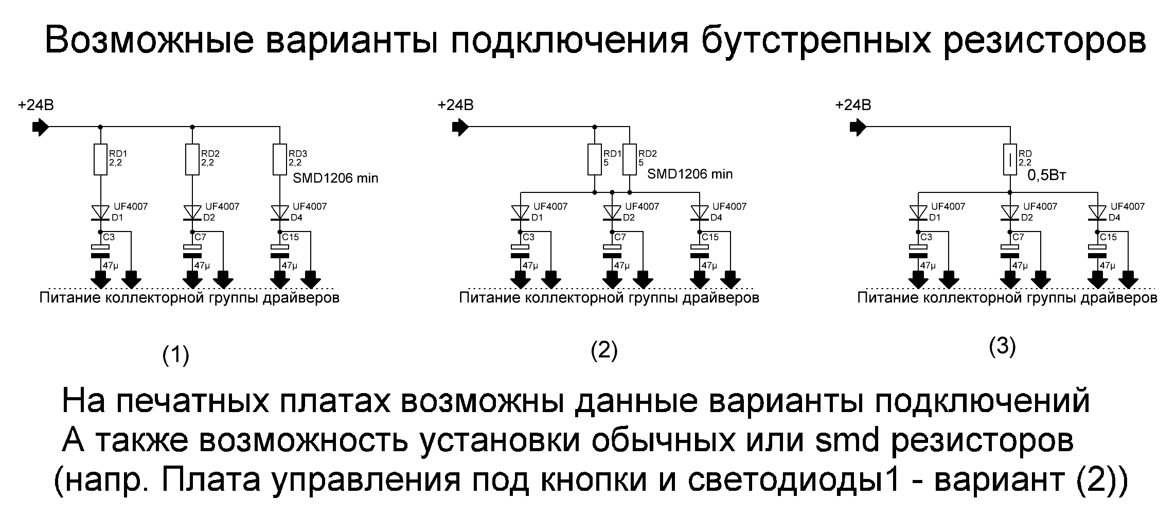

 Заголовок сообщения: Re: Частотный преобразователь
СообщениеДобавлено: Вс мар 24, 2019 12:33:44
Зарегистрирован: Вс мар 24, 2019 11:31:58
Сообщений: 4
Добрый день!знатоки подскажите))
На картинке в круге 2 компонента, очевидно один с одной стороны платы, другой с другой стороны. Вопрос - какой компонент второй, не тот, который 5 Ом.
и вопрос № 2. на схеме есть только 1 резистор на 5 ом, откуда в плате их появилось 2?
Плата универсальная, впаиваются либо smd резисторы, либо обычные выводные 0,125, как будет удобнее. Добавил в архивы пояснения откуда взялось их 2, просто можно по разному включать, будет и так и так работать. SMD - резисторы используйте типоразмера 1206, более мелкие 0805 могут сгорать
