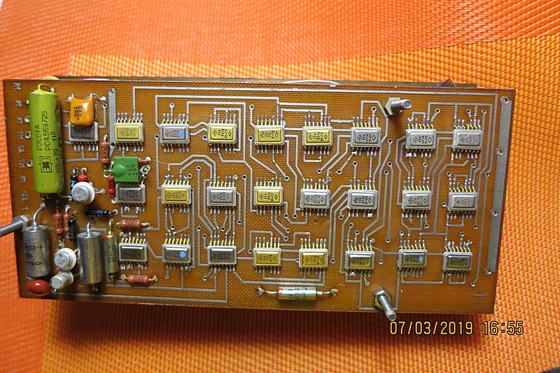

Stan 47, спасибо за рисунок. Какой тип конденсаторов применили?

Не понял, рисунок чего?

Иногда мне кажется странной манера общения на форуме(мах). Во первых: с незнакомыми людьми не принято обращаться на ты. Во вторых: при обсуждении чисто технических вопросов разговор уводится в сторону обсуждения достаточного или недостаточного образования и радиолюбительского опыта оппонента.
В моем понимании форум нужен не для этого, а для того чтобы свои знания передать как можно большему числу единомышленников. Если нет информации, которую можешь передать, то зачем занимать знакоместа. Например:, человек говорит, что он не имеет желания собирать какую-то схему (не важно по какой причине), ему обязательно ответят, что это не его уровня квалификации, ну или попросту он не дорос. Или выдвигается идея что то улучшить в схеме, - автора объявляют глупцом, вместо того, чтобы объяснить ошибку (а можно и просто промолчать).
По этой причине многие, прежде чем что то предложить, во вступительном абзаце заранее приносят тысячу извинений за предполагаемую глупость перед Гуру в радиотехнике. А вдруг после такого вступления его не пошлют сразу куда подальше? И не предложат идею сразу отнести на помойку. Да ладно, Вы и сами знаете кучу примеров.
Ну и, разумеется, если мне по непонятной причине, сообщили, что я когда-то, что-то не собирал, то я вынужден занять дополнительное место на форуме чтобы доказать, что это не так.
Покажу безделушку, которую собирал еще в конце 70х годов.

..а где безделушка-то..?.. :)
..а то гложут меня сомнения - в 70-х, да самому ДПП с металлизацией - это круто.. :)

Безделушка при мне. А какими трудами удалось плату заказать, имея только рисунок на ватмане, сейчас и не вспомнить.
..я в 70-х еще в школе учился, поэтому не знаю.. :)
..в 80-х я ее закончил..
..после института довелось маненько порисовать на миллиметровке и кальке, рейсфедером и тушью.. :) ..ужоснах.. :facepalm:
Микросхемы явно не из магазина, значит человек работал на "ящике", а имея доступ к жидкому эквиваленту рубля в 76 оборотов, я думаю без особых проблем. Самое сложное в этом случае сделать качественный фотошаблон, вот тут действительно морока была. Открою секрет, платы для моего диплома обошлись в 21 бульку.
