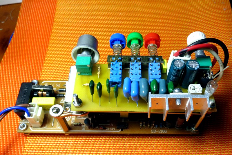

Данный генератор был построен после разочарований в использовании различных функциональных генераторов (ФГ). Если поразмыслить, их можно разделить на два основных типа - параметрические и синтезирующие. У каждого из них есть недостатки, которые общеизвестны и очевидны.
У первых, выходной сигнал вообще нельзя назвать синусом, т.к. он формируется путем ограничения, подгибания и искривления исходного сигнала треугольной формы. Каждый проектировщик идет своим путем, а конечный результат зависит от того, сколько десятков транзисторов и диодов участвуют в этом магическом преобразовании. Окончательная доводка формы «синуса» возлагается на конечного изготовителя устройства с помощью нескольких внешних переменных резисторов. Процесс довольно муторный и далекий от объективности. О правильной настройке таким синусом высококачественного усилителя НЧ не может быть и речи.
Синтезирующие ФГ позволяют получить более качественный псевдосинус, а в деле уже участвуют современные высокопроизводительные микроконтроллеры и ЦАП. Тут качество напрямую зависит от применяемых цифровых делителей, скорости работы ЦПУ, доводки программного обеспечения, точности и разрядности ЦАП. Разумеется, результирующий продукт щедро обогащен гармониками и шумами. Особые нарекания вызывает джиттер (дрожание), на не кратных опорному генератору предельных выходных частотах. Некоторые умельцы пытаются в промышленных устройствах избавиться от джиттера улучшением питающего напряжения, насыщением готовой схемы дополнительными подстроечными элементами и фильтрующими конденсаторами, но результат, как правило, удручающий. Виноват сам принцип. Надо смириться.
Конечно, существуют способы избавиться и от джиттера , но только за счет усложнения схемы и примененим дополнительных ГПД и ФАПЧ.
Да здравствует генератор с мостом Вина!
Принцип не новый и я не буду его расписывать. Основное отличие от существующих схем состоит в том, что генератор максимально прост, за счет отказа от многокаскадности, а все его характеристики достигнуты применением одного операционного усилителя, правда, мощного.
Диапазон работы – 10 Гц…100кГц.
Выходная амплитуда – 6 В. (Можно уменьшить в несколько раз резистором в цепи ООС). Это не считая плавной регулировки на выходе.
Позволяет проверять напрямую динамические головки.
Генератор пока выполнен в виде макета, работает хорошо.
В качестве стабилизирующего элемента применена лампа накаливания от елочной гирлянды. Холодное сопротивление около 10 Ом.

Возникает вопрос: а что считать "идеальным синусом? :) Уровень искажений генератора с мостом Вина на НЧ - в лучшем случае порядка десятых долей процента - любая звуковая карта компьютера даст на пару порядков лучший результат... Ну, а если "не любая" - так разница может и на три порядка оказаться... :) Причём, уровень искажений в сотые доли процента и ниже - будет во всём диапазоне звуковых частот, за его границами будет заметная неравномерность АЧХ - но уровень гармоник вряд ли сильно увеличится (всё же, звуковая карта не обязана работать за границами заявленных возможностей... :) ) Так что преимущества аналогового генератора могут быть только в его широкополосности: какой-нибудь древний Г3-112 запросто перекрывает диапазон от 10 герц до 10 мегагерц...

Думаю, для построения генератора на основе моста Вина или подобного аналогового, нужно придумать другой аргумент - по поводу "низких искажений" всё не так однозначно и, кроме того, аналоговый генератор получается во много раз дороже цифрового - что тоже немаловажно для конструктора-любителя... Опять же, для любительской лаборатории удобнее было бы иметь универсальный генератор - т.е. с возможностью генерации сигнала различной формы с заданной точностью... В случае с "цифрой" это легко реализуемо, для аналогового - усложнение прибора будет кратно функционалу...

Но мне у Вина не нравится дёрганье амплитуды при перестройке, особенно на низких частотах она потом долго устаканивается.....В этом плане на фазосдвигающих звеньях лучше, хотя немного объёмнее и на рядовых операционниках хуже с верхними частотами.

А долгое дерганье амплитуды - так это из-за большого разброса номиналов сдвоенного потенциометра. Нужны согласованные резисторы, да где их найдешь? Китайцы не помощники.
