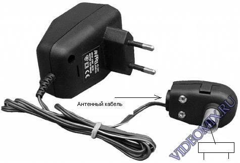

Здравствуйте.
Проблема: внешний тв тюнер ловит 20 каналов (1й и 2й мультиплек, а встроенный в телевизор тюнер ловит 10 каналов (1й мультиплекс) на одной и той же антенне.
Оборудование:
- телевизор: 32LJ500V (встроенный dbvt2 тюнер);
- внешний тв тюнер: bbk smp136hdt2;
- антенна с активным усилителем (новая).
Ситуация:
Приобрёл новый ТВ с встроенным тюнером с целью просмотра цифрового ТВ взамен старого кинескопного с внешним тюнером. В антенне усилитель, которому необходимо питание. ТВ не даёт питание на антену, подключил внешний БП (от финской антенны). Вот беда: найдено 10. Предположил, что проблема в внешнем бп.
В старом внешнем тв тюнере (который ловит 20 каналов) отключил функцию подачи питания на антенну, и подал питание с помощью подозреваемого внешнего БП. Было найдено 20 каналов.
То есть на одной и той же антене, с одним и тем же питанием, штекером и тд встроенный в ТВ тюнер ловит 10 каналов, а внешний 20.
Внешний ТВ тюнер находит:
- Dvb-t2 530000 OK;
- Dvb-t2 730000 OK.
Встроенный в ТВ тюнер находит:
- Uhf 28 (530 mHz).
То есть встроенный тюнер не видит uhf53 (730mHz)
По карте покрытия Dvb-t2:
- Ртрс 1: ТВК 28(530 МГц);
- Ртрс 2: ТВК 53(730 мгц).
Похоже на правду.
Телевизор при автоматическом поиске по диапазону uhf53 (730mHz) ищет и ничего не находит.
В спецификации к ТВ указано:
Dvb-t2
Vhf 3: 174-230 МГц
Vhf 4: 470-606 МГц
Vhf5: 606-862 МГц
То есть нужные 730мгц должен искать в vhf5 и найти тк сигнал есть. Но не находит.
Как это объяснить? И как эту проблему решить?

- Вложения
- (18.25 КБ) 456 скачиваний

А при настройке ТВ как источник сигнала указана антенна? А то он может DVB-C ищет.

во 1 все тв с цифротюнером умеющим Т2и С умеют подавать 5в питания на усиолитель антены при этом он включается гдето в сервис настройках причем если он включен а антена без уся и дает кз то схема отключается и устанввливае этот бит в off для далнейшего иползования надо снова включать
2 чтомещает жеско ввести частоты мултикоф в мануалном режиме
зная частоты вид модуляци и прочее можно найти даже слабый сигнал мулта не обеспечивающий автозахват
3 чуйка новых тюнероф обычно ъхуже старых ка в анале так и в цифре...
4 на заводе ару по дефолтустоит на силный сигнал от кабелной сети
для работы с антеной почти всегла приходится коректировать
5 а в магазине проверить было слабо оба мулта?
6 то что старая приставка ловила слабый вч мултик еше не значит что любой другой его обязан ловить
практика появления совсем бюджетных решений без предусилителя и преселектора появилась уже давно...
