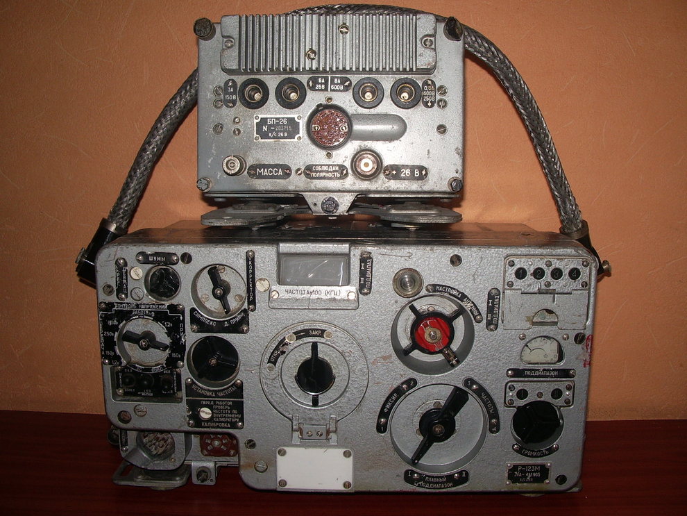

Добрый день,уважаемые радиолюбители.Имею радиостанцию Р-123,танковою,в простонародье Президент Горбачев.К ней имеется антенна АШ-4,штыревая,длина 4 метра,антенну хочу установить на крышу своего дома,высота дома 7 метров,как уберечься от удара молнии в антенну :cry: ,летом они у нас частые гости.

... антенна АШ-4,штыревая,длина 4 метра,антенну хочу установить на крышу своего дома
Это можно, только непонятно как на крышу еще и танк затащить. :cry:
Танк же является противовесом этого штыря, т.е. танк является составной частью антенны.
Хотя, если крыша металлическая, то в принципе все будет нормально. В этом случае металлическую крышу можно будет использовать в качестве противовеса, но какая у Вас крыша, в стартпосте ничего не сказано.
Вот в этой теме обсуждают подобный вопрос об автомобильной антенне.
http://lpd.radioscanner.ru/topic22105.html
Но автомобиль это или танк, сути не меняет.

А металлическая крыша разве не будет служить как противовес?,читал по ссылке что используют даже железные тазики,крышки от плит.

Вам на какую частоту надо ? Лучше будет сделать другую антенну на нужную частоту либо приспособить эту, укоротив и добавив противовесы (к примеру). От удара молнии не уберечься если она решила шибануть в антенну. Отключайте кабель во время грозы. От статики можно поставить резистор 100к и какой нибудь разрядник вольт на 200 https://fast.just.ru/l_pics/487056.jpg. Но от непосредственного попадания это не защитит.

Нужно на 27 мГц,дальность для связи со своим другом-радиолюбителем в деревне 5 км.

5 км в деревне - это вообще не расстояние, можно не задирать особо высоко и даже обойтись "резинками" от портативок.

Спасибо,соорудил наклонный луч на высоте 15 метров,на прием-передачу работает отлично,заодно и хорошая антенна для моих Р-311 и Фестиваля получилась.
