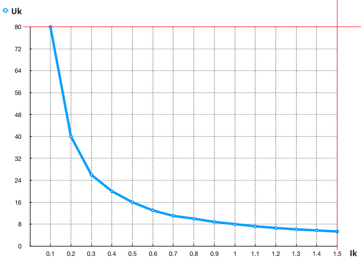

Линия максимального тока правильная, а вот напряжения... Неужели ещё встречаются транзисторы с максимальным напряжением коллектор - эмиттер, равным 9 В??? Я и раньше-то таких не видел, в 70-е годы; сейчас таких точно нет.
Вы нарисовали линию на уровне источника питания. Это неправильно: мы ведь рисуем область безопасной работы транзистора, а она определяется транзистором, а не его питанием. Уберите её нафиг. А потом или нарисуйте её на своём месте, или объясните, что она слишком высоко и поэтому на график не попадает.

Переделал, правда пока не понял в чем идея,
у Айсберга для нагрузочной прямой выбиралось 0-ая точка и точка напряжения источника питания. Ну да ладно, может после пойму что к чему.
Как раз испытуемый по паспорту имеет ограничение 80В, тут уж совпало с 8 Ватт.

не забывайте, там не 0, а 0,1А - кривая мощности там (на 0,1А) не заканчивается...

Поправил картинку в предыдущем сообщении.

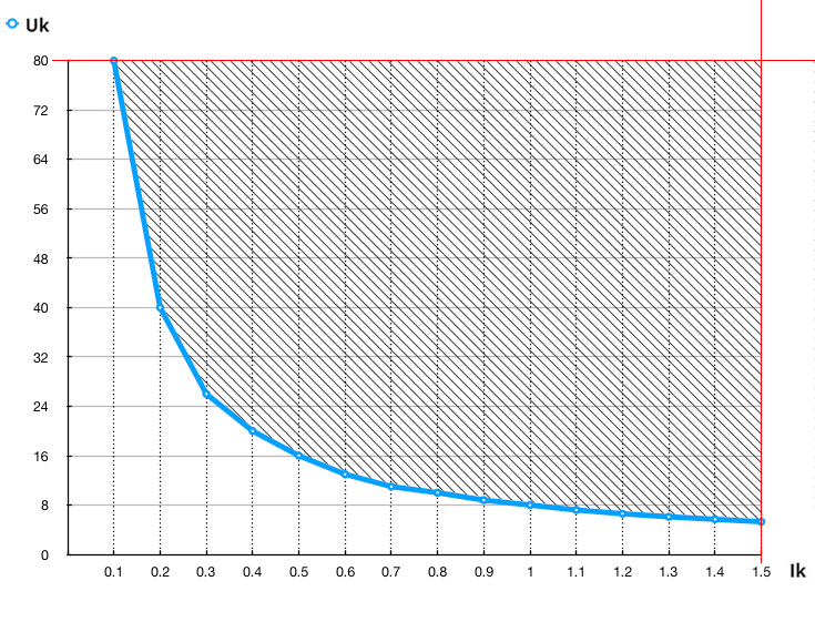

ну вот, осталось заштриховать область, ограниченную этими линиями и осями координат, это и будет область допустимых параметров работы транзистора, (причем, чем ближе к синей кривой тем горячее..)

Ага. Следующим элементом рисунка будет прямая линия, которая показывает напряжение на коллекторе при изменении коллекторного тока при условии, что в коллекторе стоит резистор к питанию. Предлагаю ТС ответить на вопрос: почему она именно прямая? Рисовать её потом будем, прямо сейчас не надо.

Вот заштриховал.
Почему линия именно прямая, а не кривая, я думаю это из-за закона Ома, поскольку она показывает сопротивление (нагрузку). По закону Ома все пропорционально I, U, R (без функций). Получается 3-я компонента, если есть на графике Ток и Напряжение, значит где-то должно быть и сопротивление.
Если мы имеем сопротивление с коллектором, то получается делитель напряжения. Если коллектор то открывается, то закрывается, значит меняется сопротивление коллектора (оно получается динамичным), второе сопротивление статично, отсюда и напряжение меняется и соответственно ток. Поэтому мы движемся по прямой сопротивления (или нагрузке) то вверх, то вниз, зависит насколько коллектор открывается или закрывается.
Вобчем как-то так)

Угу. Перескажу своими словами. Есть напряжение источника, оно, считаем, от тока не зависит, и оно бы изображалось на графике прямой горизонтальной линией. А вот на коллекторе напряжение будет другое - напряжение источника минус падение на коллекторном резисторе. Это падение линейно зависит от тока. Значит, напряжение на коллекторе - прямая, наклонённая вниз: начинается она из напряжения, соответствующего нулевому току, то есть напряжения питания, а заканчивается где? А это зависит уже от коллекторного сопротивления: чем оно меньше, тем больше ток, при котором эта прямая пересечёт ось абсцисс.
Сейчас мы попробуем максимально использовать параметры транзистора, поэтому эту точку выберем такой, чтобы она соответствовала тем самым полутора амперам, что позволяет транзистор. Падение на самом транзисторе (напряжение насыщения) учитывать для простоты не будем. Так что наша нагрузочная прямая начнётся в точке 0 В, 1.5 А. Далее она пойдёт внутри области безопасной работы транзистора, которая у вас уже нарисована. Как пойдёт? Предлагаю пустить её так, чтобы она коснулась гиперболы. Это произойдёт при питании не 9 В, а при каком-то другом. Вот и узнаем, какое питание окажется оптимальным. Проводите нагрузочную прямую номер один.
А потом сделаем всё то же самое, но начнём из максимального напряжения, а не тока, и тоже найдём нагрузочную прямую, которая коснётся гиперболы. Это будет прямая номер два.
