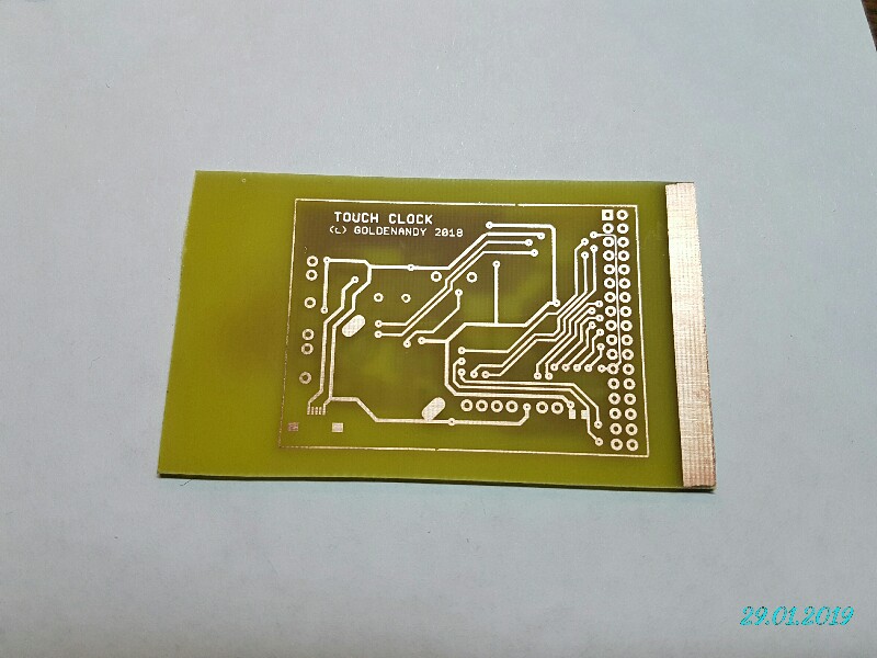

Начал процесс творчества.
Сделал печатную плату, с помощью фоторезиста, до этапа паяльная маска. Припуски технологические, после нанесения паяльной маски- обрезка в размер. Начинаю колдовать над паяльной маской.
А переходные - после маски ? Они тогда не будут ею закрыты, получается ?

Все контактные, под пайку площадки смываются проявителем(кальцинированная сода) и свободны от маски. Потом сверлю и лужу сплавом Розе.
У меня сейчас финишная сушка, через час обрежу и выложу фото. Синий и белый цвета- технологию отработал на 100%, зеленый еще довожу( этот цвет намного прозрачней и требует меньше времени на подсушку и засветку УФ), пока приходится смывать зубной щеткой и терять блеск( я его конечно восстанавливаю Plastik71, но еще немного уменьшений времени и будет родной блеск.

т.е. переходные остаются открытые...?

Добавлено after 20 minutes 33 seconds:
Я не претендую делать эталонные платы на продажу. У заводских качество выше, но эти я сделал сам. Шелкографию делать не буду, маловато информации дает, автор не расчитывал её делать, а сам доделывать не буду.☺
Добавлено after 11 minutes 45 seconds:
Переходные конечно открытые, по маске их не распаять.
Добавлено after 3 minutes 18 seconds:
Плата только из печки, потом немного подчищается, сверлится, на минуту опускается в персульфат аммония и уже чистенькая лудится. Это уже завтра.
Да я чего то подумал, что вы сначала распаяете переходные, а потом накроете их маской. Но потом сообразил, что без металлизации - это неосуществимо.
Смотрится плата под маской покрасивше, нежели моя :)

Понимаете, шелкография то что вы дали в gerber хорошая, единственно не хватает рамочек под детали, но и это не существенно. Просто, что то решил не делать и уже обрезал плату, а сейчас немного жалею( плату в истинном размере сложней обрабатывать).
Понимаете, двухкомпонентная маска наносится через органзу, т.е. задается толщина маски по толщине органзы. Любая неровность и выпуклость не допускается.
Плата еще в работе, сейчас подчистил, после запекания и буду сверлить. Уже интересней плата смотрится после лужения. Ну и конечно с распаянными деталями и финишным покрытием Plastik71.
