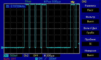

Для справки. Резистор Ri на MAX7219 устанавливает ток через аноды матрицы. Яркость регулируется длительностью импульса на катодах программно.
Резисторы в цепи анода ставил в целях защиты от пробоя светодиодов в матрицах при сбое системы регулировки тока. Пока все нормально.
Последняя прошивка с коррекцией времени очень понравилась.
Анод при Ri 100k.jpg [39.32 KiB]
Анод при Ri 30k..jpg [38.91 KiB]
