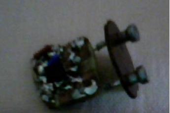

Я сделал! :)))
т.к. КР1182КП2-вещь у нас дефицитная и дорогая(в Чипе-65руб), решил сделать ее аналог. Поместил в корпус от совецкого стартера.
Использовал диак DB3 и симистор BT131-600(TO-92).
Включается 7 раз из 8 . Зато намного быстрее и без звука :)
Схема КП2 :Изображение Моя схема:ИзображениеИзображение

У меня мой самодельный стартер работает только в :idea: с УБЕ:( Причем только в сдвоеных (в противофазе) и при наличии второго стартера(не любого)
