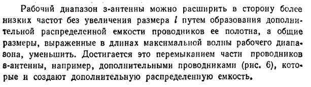

Распределённая ёмкость антенны - фигня это всё!)) Это только для узкополосных антенн, настроенных на одну частоту.
Ну невозможно сделать широкополосную антенну на все мультиплексы с одинаковым коэффициентом усиления. Законы физики не позволяют))
Полюбому придётся чем то жертвовать... или усилением или шорокополосностью...
Антенна Харченко сама по себе и так широкополосная. Но добавление рефлектора делает её узкополосной.
Ну не может рефлектор одинаково быть эффективным в широком диапазоне частот... это нарушает законы физики))
