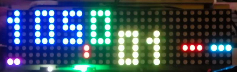

Дополню по плате.
Будет новая прошивка и нужно будет объеденить выводы OE на плате матрицы, а на основную оставить только OE-RED. Так же объединить выводы LE на плате матрицы и оставить на основную только LE_RED. т.е у проца освободятся ноги 21, 22,23,24.
Таймер выключения включается сразу как вы изменили его состояния с нулевого. Как то я не подумал что можно его один раз выставить и сделать кнопку для его запуска. В данный момент освободилась кнопка 4 в ПДУ т.к управление эквалайзером перенесено в радио.
радио выглядит вот так
справа черточки это управление НЧ и ВЧ частотами.

Изображение]Залил прошивку Release31122018: Громкость регулируется, строка выводится информация отображается.
DS3231 определяется как не подключенная после прошивке, после настройки ПДУ, после пропадании основного питания если не подключен аккумулятор. И во всех этих случаях на матрицах все время будет отображаться DS32 пока не будет нажата кнопка "RESET".
