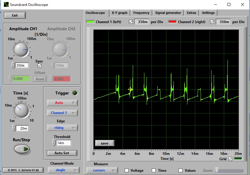

roman.com-Прошил подключил через микрофон,прога SmartPropoPlus сходит сума по всем фронтам.(не может определитса ни по каналам ни по сигналу)
Припаялса точно к микрофону,и точно по схеме.

На прямом вобще глухо на инверсном то что на фото

roman.com-когда прошывка прямая (остилограф не видит ни какого сигнала вобще,а прога говорит что трансмитер дисконект)
когда прошивка инверсная (Прога шльот собщение типа что не может обработать сигнал потому что сигнал не позитивный а полный,потом что обработало и так по кругу а в самой проге все зашкалевает и прога не может определитса сколька каналов в сигнале и их уровень постояно меняетса.
Может нужен какойто делитель,и почему на позетивном глухо,я потом возьму нормальный ослик.

roman.com-нормальным осликом нормально.
Я определилса с проблемой осталось разобратца с решением.У меня в ноуте есть встроеный микрофон который шол по умолчанию,и когда подключаеш наружный тот отключалса а когда вынемаеш подключалса обратно.
Кароче если подключить пульт вместо микрофона подпаять корпус,на провод висящий в воздухе реагирует и прога и ослик.(как только касаемса 5 ноги, ноут говорит что микрофон отсоеденен.Даже без питания
