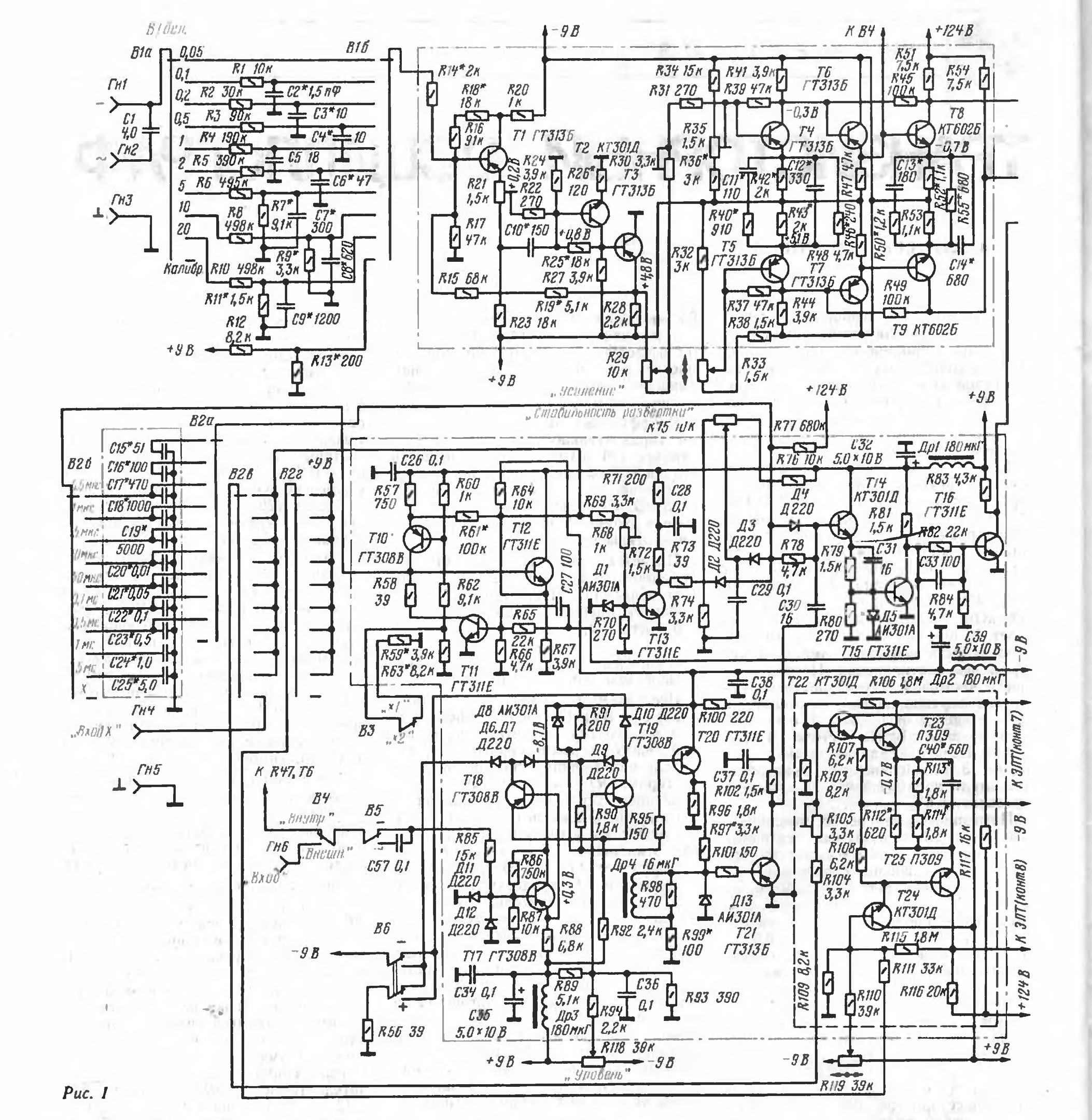

У меня к Вам огромная просьба. Мне достался самодельный осциллограф, сделанный по схемам из журнала Радио 1976г. №6 стр. 45.
Проблема в следующем: генератор развертки должен работать в автоколебательном или ждущем режиме, но в обоих режимах генерация срывается и я прошу Вас подсказать каким образом можно изменить схему генератора чтобы он работал только в автоколебательном режиме. Пусть даже будет виден обратный ход луча.
Заранее благодарю, с уважением начинающий радиолюбитель.
Схема:

[uquote="from_brest",url="/forum/viewtopic.php?p=3521559#p3521559"]Мне достался самодельный осциллограф, .....
Проблема в следующем: генератор развертки должен работать в автоколебательном или ждущем режиме, но в обоих режимах генерация срывается[/uquote]
А это было с самого начала, или поначалу генератор работал нормально?
зы.. В "ждущем" режиме генерация ДОЛЖНА срываться.. Может, у вас срывается не ГЕНЕРАЦИЯ, а СИНХРОНИЗАЦИЯ?

Это было с самого начала. При переключении делителя развертки прямая линия с экрана пропадает.
Автор схемы этого осциллографа в журнале радио не предусмотрел переключатель режима развертки (тумблер или кнопку).
Я хочу изменить схему так чтобы генератор развертки постоянно работал в автоколебательном режиме.

Добрый день! В статье (описании этого осциллографа) написано, что «необходимый режим работы генератора (автоколебательный или ждущий), устанавливают переменным резистором R75 («Стабильность развертки»)». Возможно, проблема в туннельном диоде Д5. Прежде, чем проверить его на исправность, надо быть осторожным и прочесть в Интернете, как это делается и чего нельзя делать. Если есть чем, то заменить и посмотреть результат. Просто поставить переключатель, как я понимаю, не получится…

Не надо спешить с переделкой блока развёртки этого осциллографа. Схема изрядно хороша и для 76 го года и теперь - 4 тунельных диода - большая редкость, для радиолюбительских устройств. Их, чаще, военные использовали, когда нужна термостабильность и высокое бысродействие. Можно сделать некоторые, не значительные, улучшения, после того, как всё заработает правильно.
Отключите конденсатор С30. Регулировкой Р75 "Стабильность развёртки", добейтесь устойсивых колебаний на выходе ГПН - эмиттер Т12 и стабильной линии развёртки на экране.Если это получится - можно идти дальше. Разберитесь хорошо, как и зачем взаимодействуют транзисторы Т10 - Т15 и диоды Д1 - Д5. Это поможет настройке.
Запишите видео, как срывается развёртка сейчас, при подаче входного сигнала и без, в разных положениях ручки Уровень (R118) и Стабильность (R75) это поможет участникам топика лучше понять, с какой проблемой Вы столкнулись. :idea:

Нужно добиться правильной работы исходной схемы. Может там ошибки в ПП, например, или детали скисли или вышли из строя....

да пожалуй сначала запустить схем с тунелникам весма чуткая но тренбует точной настройки режима под конкретный диод
да от времени пайка могла скиснукть да и параметры герыча могли уйим
