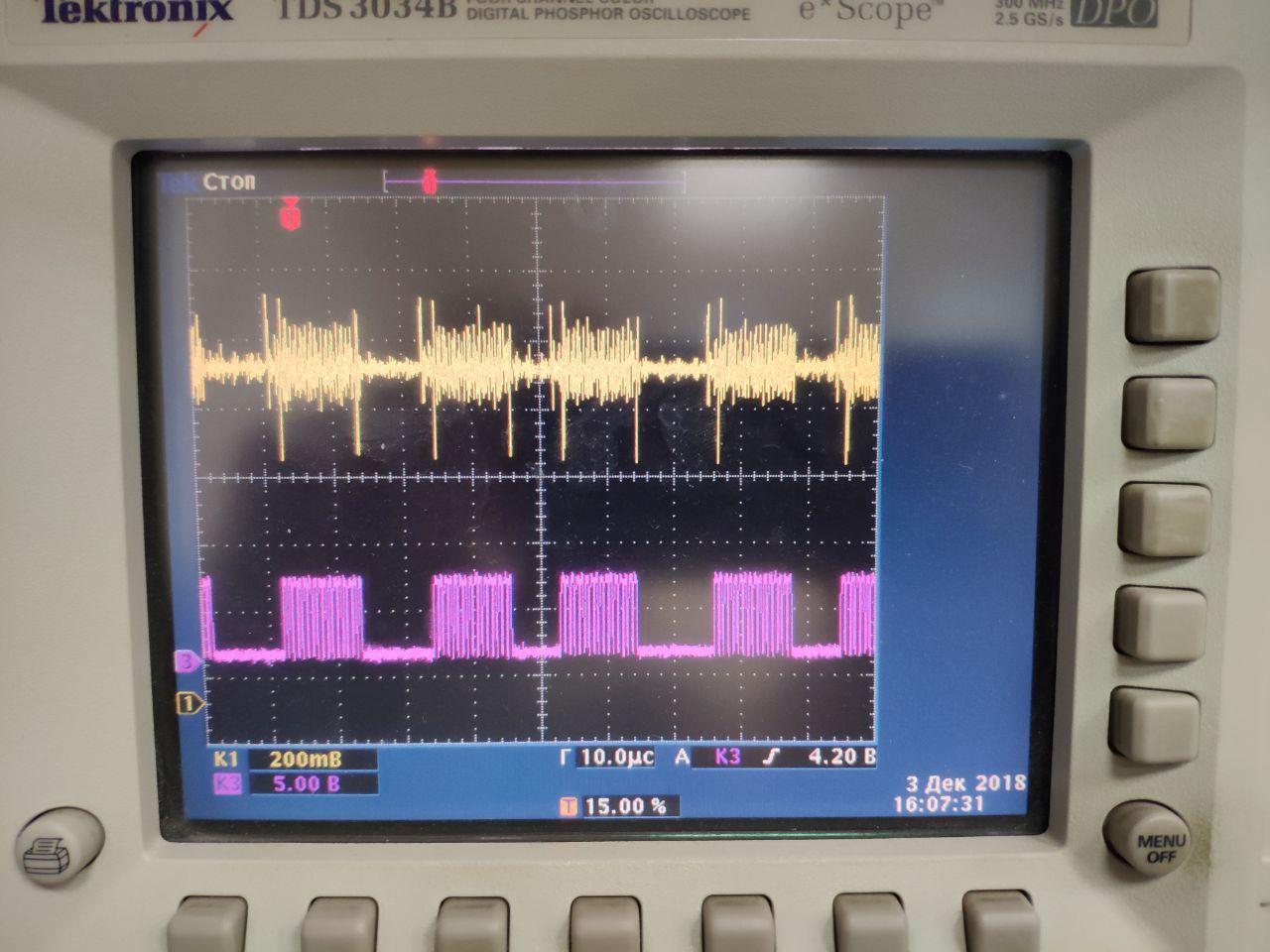

Всем привет. Имеется схема аналогового входа по току. И есть проблема: каждый раз, когда идет опрос АЦП по SPI на входных ногах АЦП (AIN_GND, AIN_P) появляется шум, соответственно АЦП этот шум считывает и измеренное значение "гуляет". Фото с осциллографа прикладываю (фиолетовый сигнал это CLK_A, желтый сигнал это AIN_P, оба сигнала измеряются относительно земли OVA, -IN1). Как это можно победить?
P.S. Схема не совсем соответствует тому, что у меня сейчас в жизни. На прототипе я разделил питание AVDD и DVDD резистором 7.5КОМ, чтобы питание было как бы разделено и добавил 2 конденсатора 1 uF в параллель конденсаторам С49 и С50.
:facepalm:
Надо не резистором (да ещё с таким диким номиналом :shock: ), а в крайнем случае двумя дросселями, вернее LC-фильтрами (по каждому питанию). Земли тоже разводятся раздельно и соединяются дросселем/ферритовой бусиной. Плюс ещё неизвестно как выглядит печать (может у Вас этот самый clock разведён параллельно сигналу). :dont_know:

Печатная плата хорошо разведена, клок ни с чем не пересекается)
Резистор выбирал из рассчета того, чтобы на DVDD приходило не 5 В ,а 3.3 В :dont_know: . А как подобрать этот LC фильтр, можете подсказать?
Нашел такой калькулятор - https://www.calc.ru/chastota-rezonansa- ... yator.html
Частота опроса АЦП равна 21us. Следовательно это 1/21us=~ 50 кГц. Если считать калькулятором, то выходит, что нужен конденсатор 0.1uF и дроссель на 100uH, правильно я мыслю?
