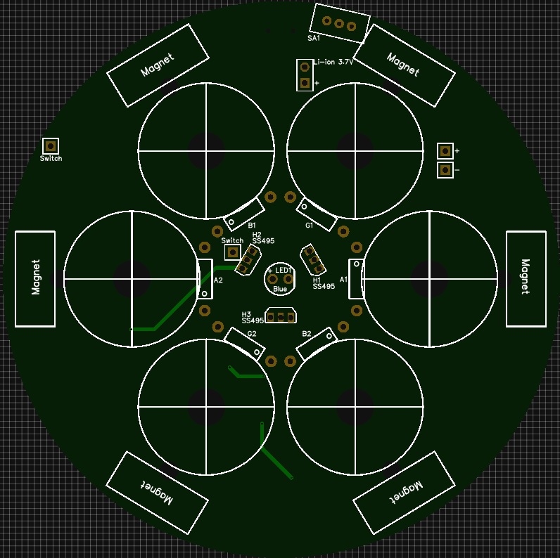

В общем, был большой перерыв (что бы остыть, принять и смириться, ну и сделать много других дел и проектов), и я вот снова вернулся к левитатору. Переделал полностью плату заново, исправил ошибки в схеме, теперь плата разведена на 99% так же, как и в статье у crocodil'а (остальные 1% - поправки на SMD1206 и замена перемычек (если я правильно понял разводку автора) на переходные отверстия). Конденсаторы на 220мкФ и 680мкФ - танталовые типа Е. Толщина всех дорожек 0.6мм, что равно ширине контактов у LMV324 и IRF7319. Две площадки с подписями "Switch" - место для пайки геркона, ну либо перемычки, если не нужно автовключение при поднесении левитирующего магнита. Движковый переключатель SA1 и отдельные контакты слева нужны для подключения в будущем схемы беспроводной передачи тока на левитирующий магнит. У кого есть желание - просьба сверить схему и разводку с платой от автора статьи.
Вид готовой платы (для удобства сверки, если кто-то захочет всё же проверить, так же в хорошем качестве подобные скрины есть в архиве с pdf):
Схема:

Попытка номер 3. Приехали платы (см. предыдущее моё сообщение), собрал и снова не работает. Схема правильная, катушки тоже правильно расположены, всё как в статье. Все детали полностью новые. Не понимаю, работает ли схема вообще.
Если датчики Холла здрать в самый верх, прямо под левитирующий магнит (диаметром 20мм и толщиной 5мм, есть и 25мм, и 30мм, но эффект с ними хуже), то чувствуется, как он "вибрирует", его быстро метает между электромагнитами, но как только отпускаешь - падает и прилипает к одному из постоянных магнитов по периметру.
Если датчики Холла расположить примерно так же, как в статье у автора - есть очень слабая реакция на левитирующую фишку. Её вроде как и притягивают электромагниты, но по моему она больше реагирует на постоянные магниты по периметру.
Ток потребления около 100мА, +-5мА от заряженного li-ion 18650. В процессе работы есть тихий писк, даже больше на щелчки похоже, или шелест, только очень быстрые, среднечастотный гул, если можно так сказать. Его тональность меняется, когда подносишь левитирующую фишку.
Пробовал и вставлять сердченики в катушки (винты м5), и без них. Без сердечников вроде как лучше, фишка сильнее реагирует с катушками.
Добавлял магнитов по периметру (что бы их было 24 всего, 12 секций в каждой по 2 магнита), добавлял и к уже имеющейся расстановке (6 секций, в каждой по 4 магнита), убавлял их, в итоге в конфигурации 6 секций и в каждой по 3 магнита фишка сильнее всего взаимодействует с катушками (когда 6 секций и в каждой по 2 магнита - толком реакции нет, когда 4 магнита в секции - слишком мощное поле, фишку аж из пальцев вырывает и катушки толком никак не воздействуют на неё, когда 12 секций и в каждой по 2 магнита - там вообще плата сама к фишке в руках притягивается). Использую магниты 15х6х3мм N35.
Не понимаю, что не так. Вчера весь день сидел, из которых часа 2 потратил на сборку, остальное время пытался найти точку, где всё же зависнет магнит. Отгибаниями датчиков Холла уже почти ножки им переломал :(
Готов заплатить тому человеку, который разложит всё по полочкам и поможет запустить это конструкцию. Я серьёзно. Потому что нет сил уже, и плюс из-за работы нету столько свободного времени. Кто может помочь - пишите в лс, там договоримся о всём остальном и обменяемся контактами.

Попытка номер 4. Пришла идея, как использовать старые катушки, что намотаны на шпульках от швейной машинки и имеют сопротивление примерно 6 Ом (см. предыдущие мои сообщения). Взял вторую плату, перенёс на неё датчики Холла и магниты, а между основной платой и этой второй находятся катушки, всё это скреплено винтами м5. В итоге результат немного лучше, но всё равно какая-то фигня... Ток от li-ion 18650 примерно 240мА, при поднесении фишки начинает скакать от 180мА до 240мА, если фишку довольно сильно опустить (когда магнитное поле катушек уже ощутимо её выталкивает) - ток падает до 15-25мА и вибрация прекращается.
Фото катушки:
Как бы я не сгибал датчики Холла - становится только хуже, чем на видео ниже (если перестать придерживать магнит - он естественно падает/прилипает к основанию, если аккуратно придерживать его пальцами по бокам, то мощности катушек хватает, что бы удерживать его вес, но он всё равно вибрирует и падает. Иногда в случае с 6 секциями удаётся словить вращение магнита вокруг своей оси со скоростью примерно 1-2 оборота в секунду). Изменение числа магнитов в основании или самой фишки толком ничего не меняет, разве что с 12 секциями и в каждой по 3 магнита фишка на большей высоте начинает вибрировать (и не так сильно), чем в случае с 6 секциями и в каждой по 3 магнита. Что ещё пробовать - я понятия не имею, прошу помощи :(
P.S. Предложение с оплатой за помощь в запуске этого левитатора по прежнему в силе.

Vladimir--555, проверил - реакция как на моих видео, только немного слабее. Это нормально?
На вашем видео на плате судя по всему 6 датчиков Холла, это явно другая схема или я что-то не так понимаю?

Не важно, сколько датчиков, 3 или 6, принцип везде один и тот же.При правильно собранной схеме магнит должен удерживаться строго в центре
системы. А можно посмотреть видео теста?
Vakil, на Ваших видео я не вижу катушек. Где они?
