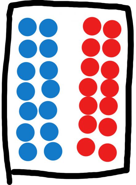

Здравствуйте товарищи, восстановил ухойдоханный генератор г414 6В10А
Изображение (свои фото не смогу загрузить, проблемв с моб. интернетом)
и захотелось его немного переделать, а точнее поставить постоянные магниты. Снял провод с катушки, а затем снял "башмак" которая сдавливала обмотку, ну и... просверлил в этой подошве места под мелкие магниты 8х2мм. Установил магниты (5 рядов по 7 магнитов в ряде) 1 ряд S второй N ну и т.д., быром все это дело собирал, думая Сколько киловатт смогу снять... (шутка)) ) и в итоге получил при 1000 об 3В вотофак, и естественно залипание? Думаю ну ладно... Поставлю 2 ряда N и два ряда S, тоже самое.
Поставил одним полюсом стало 4В.
Потом ради интереса вынул магниты, поставил обратно обмотку, подал на нее питания, 5в 1А, и залипания почти нет, даже рукой могу крутить, но на выходе имею обещанную шильдиком напругу...
Почему так? Ведь от неодимовых магнитов наоборот толка дофига должно быть? Что я не понимаю? Пожалуйста просветите.
На вопрос зачем это надо: очень интересно, и давно хотел перевести что то на постоянные магниты, и надо избавиться от катушки возбуждения. Потом спаять одну схемку к нему и в бой)

непраупльно, ты, Дядя Фёдор магнитики клеишь... :)
одна катушка дает один большой и равномерный S, а вторая - один большой и равномерный N.
а магнитиками (маленькими) такого поля добиться трудно... шляпки магнитов, допустим, дают S, а металл вокруг - N, который снижает общее поле... чтобы чергото добиться надо ровно сточить башмаки на толщину магнитов, а потом наклеить их в шахматном порядке (чтобы паз ротораначиная сходить с одного магнита уже накатывался на другой) так залипание будет минимальным, наклеивать на один башмак все стороной S, а на другой N к ротору.
В этом проблема.
Медитировать на тему "как направить магнитный поток через ротор согласно прилагаемой схемы устройства генератора, а не закорачивать локально".
Хинт: при правильной установке магниты отталкиваются :wink:

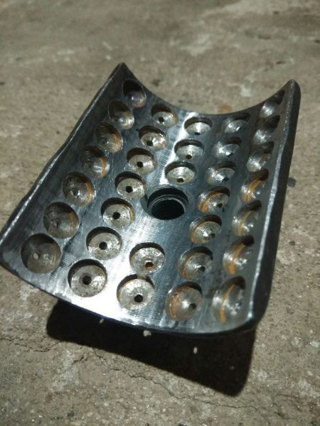

Так, попробую вкурить. Значит вы говорите что: то что я просверлил отверстие , и туда поставил - неправильно? Нужно снять 2 мм, и тогда ставить? Башмак же кстати один. А может башмак это один полюс, в внизу ротора второй? :roll:
Смог загрузить фотки, сверлить шуруповертом ТО еще удовольствие было:
СпойлерИзображение Изображение Изображение Изображение

ну, раз второго башмака нет. а точнее его роль выполняет корпус...
то тебе достаточно наклеить магниты только на него (все одной стороной, башмак нужно спиливать, а не сверлить,
если бы он не был иссверлен, то его можно было бы подпилить снизу и проложить магниты туда... но теперь придется их клеить сверху (засверлы придется убирать, т.к. они создают зазор и тем самым ухудшают прохождение магнитного поля.
А вот теперь попробуйте поставить магниты так, чтобы они все были одним полюсом вверх- это будет наилучший результат из возможных в ВАШИХ условиях.
Но вообще- магнит надо было ставить ПОД башмак.

Это вот так?

Это вот так?
Надо было ВОТ ТАК:
Если с магнитами разберёмся, то наверное якорь потом перематаю, чтоб при меньших оборотах нужную напругу давал.
Возможно, что там и так будет напряжение выше, чем вы ожидаете.. :dont_know:

Спасибо за фотки, я то думал что если просверлю, и поставлю магниты со стороны якоря, то магниты будут притягиваться к железу на нем, и будет больше эффективность :cry: :facepalm:
