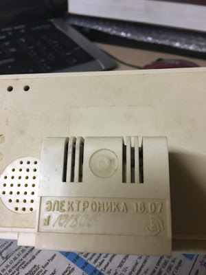

Доброй ночи господа коты, проясните вот какую тему :
http://www.petrofflab.ru/2018/11/22-22- ... clock.html
восстановил часики , но есть одно но на плате есть белый провод идет поперек платы ,сверху вниз, один конец провода припаян через резюк 10к к лапе кварца а другой никуда не припаян !!! а просто в плату воткнут и ни куда не уходить ! чо мля за антена от наводок на кварц чтоли ? :shock: :shock: нафига он этот. На некоторых моделях старых часов тоже такое кое где встречал ,но не придал ни какого значения ,теперь опять уже и в этих ! :shock:
Все понятно блин :kill: :))) этож провод тянется к дырке ! а дырка для ослика шоб мерять частоту я же блин сам ниже написал , и еще одна дырка подстроечный кондер . фсе надо спатьь :facepalm:
