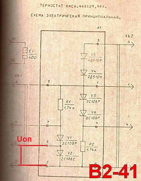

Бояться этой цепочки не нужно. R18+R19 имеют номинал 13,2 кОм. В сумме с R14-R17 образуется делитель с Кд=0,983. Даже в наихудший случай, когда температурные коэффициенты плеч делителя принимают максимальные значения с обратным знаком (+10 и -10 ppm/C), ТКД составит всего 0,34 ppm/C.
Методика калибровки мультиметров
Всё верно. Все стабилитроны имели отклонение напряжения стабилизации в плюс (около 6,51 В). Но делитель нужен не ради красивых 10 В, а для того, чтобы обеспечить требуемый рабочий ток стабилитронов. Ведь отдельного стабилизатора тока для них не предусмотрено.

Спасибо, Михаил.
Примерно так и представлял. По дрейфу.. он реально получился, мягко скажем, не очень для этих стабилитронов.
Удивил их собственный весьма серьезный дрейф (про время выходя этих стабилитронов "в режим", после длительного простоя, равное примерно 2-е суток - в курсе, сам наблюдал. Но у вас на графиках обмер индивидуальных стабилитронов был примерно часов 60, и все это время стабилитроны бодро дрейфовали....)
График собственных обмеров стабилитронов 2С108Р сейчас не приведу, но если описать словами, то после длительного простоя он достаточно бодро дрейфует первые часов 5-8 с последующим замедлением и медленное и печально приближение к рабочему напряжение стабилизации в течение примерно 20-30 часов).
Дрейф меня просто сразил наповал. Мало того, что имеет релаксационную природу, да ещё и знак поменял после выдержки при 125 градусах. Стабилитроны паспортные, в эксплуатации не были. Напряжение стабилизации и дифференциальное сопротивление совпадают с измеренными. Единственное, что приходит в голову - за 30 лет хранения с ними происходит что-то, что возвращает параметры в такое состояние, которое было до электротермотренировки на предприятии.

Михаил, отдельное спасибо за статью, прочитал с интересом.
Насчет же стабилитронов - интересно будет, что они покажут после 1000-2000ч наработки. Но начальный дрейф у них просто ужасен.
Я же в свою очередь, любопытства ради решил изучить стабилитроны КС191У 83-го года выпуска, без наработки (их у меня около 100шт, вот и думаю, применимы ли они куда, или годны только как опора, скажем для лабораторного БП).
Результаты примерно следующие, дрейф в первые 24 часа 150ppm, в последующие 12 часов - 22ppm, пока буду наблюдать дальше.
Дрейф стабилитронов до моего эксперимента с прогревом до 125 градусов подчинялся степенному уравнению регрессии с переменными параметрами. Т.е. со временем не просто скорость дрейфа уменьшалась, но и первая производная от неё. На втором графике (см. предыдущую страницу) я представил экстраполяцию тренда по двум гипотезам: линейной и степенной. Получалось, что в самом худшем случае стабилитроны вписались бы в специфицированные 3 ppm/1000 ч уже после 800 ч наработки. А ещё через 400 ч дрейф снизился бы настолько, что 3 ppm можно было бы ожидать за год (8760 ч). А это уже сопоставимо и даже лучше многих промышленных калибраторов и мер напряжения.
Так что при взвешенном рассуждении вроде всё не так уж и плохо. Особенно с учётом того, что отобранные стабилитроны имеют удивительно низкий НЧ шум, который я не могу сравнить ни с одной из известных мне мер напряжения. Разве что Fluke 7010 в режиме усреднения 10 модулей. Даже как-то странно, что поначалу я сам себе не поверил и пришлось перепроверять результаты уже после "прожарки" стабилитронов. Никаких изменений не обнаружил, всё те же 300 нВ п-п.
Интересно, как повели бы себя стабилитроны классом ниже после столь же долгого хранения. Видел сейчас в продаже 2С108К буквально даром, за 2 т.р./шт.
