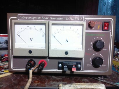

Вот, сделал себе блок питания :)
1. Влюбом графическом редакторе делаем макет лицевой панели.
2. Распечатываем макет лицевой панели на глянцевой самоклейке.
3. Наклеиваем со стороны рисунка панели прозрачный оракал.
4. Вырезаем по контуру и отверстия под кнопки и ручки.
5. Снимаем подложку с самоклейке и приклеиваем на предварительно обезжиренную переднюю ( или заднюю ;)) панель прибора, стараясь всё сделать с первого раза.
6. Наслаждается результатом.

Дримасик писал(а):Вот, сделал себе блок питания
Фото в студию!!!
Сообщения: 9
Зарегистрирован: Сб ноя 10, 2018 14:05:00
Откуда: 5 км от Хортицы
Сообщение Дримасик »
А было вот так... :(
(31.01 КБ) 4019 скачиваний
Лучше пересесть, чем недоспать!
Сообщения: 4119
Сообщение Albert_V »
Зачёт. :)))

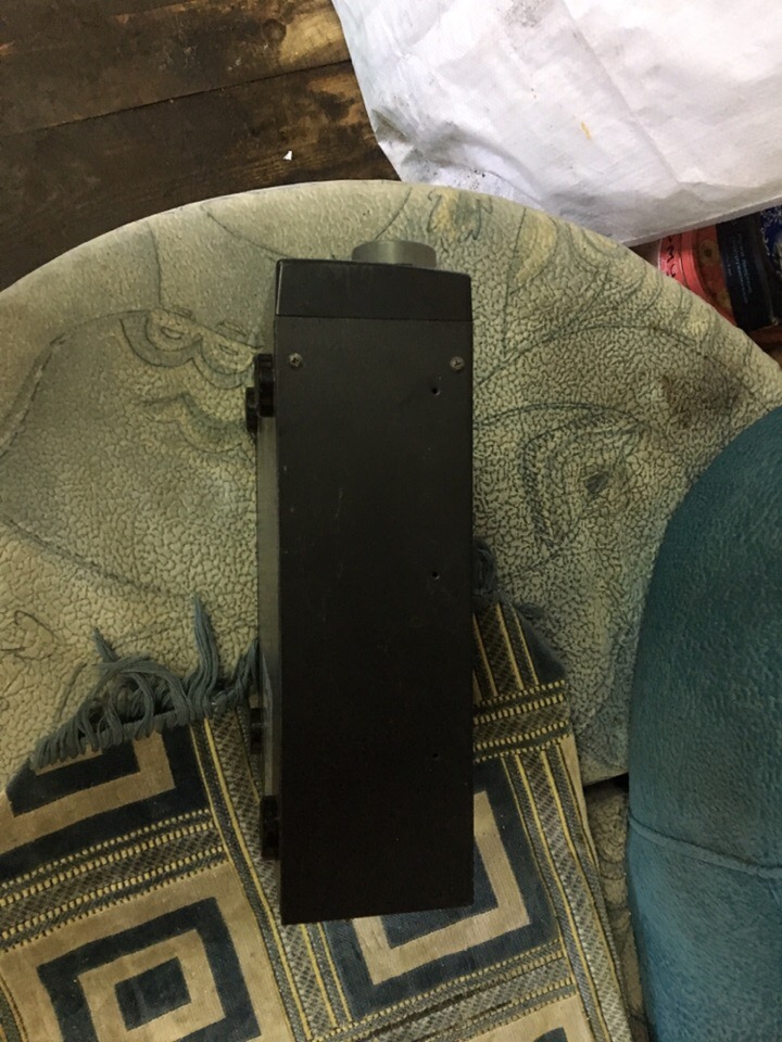

Народ, имеется вот такая штука. Хочу из нее сделать корпус для усилителя. Что посоветуете сделать с лицевой панелью? Ну чтоб было красиво, стильно и желательно бюджетно.
(207.11 КБ) 827 скачиваний
(208.6 КБ) 944 скачивания
(194.19 КБ) 936 скачиваний
(182.76 КБ) 830 скачиваний
Сообщения: 20132
Сообщение Gudd-Head »
Долго думал, в чём начертить лицевую панель, чтобы и размеры сразу видеть в реальном масштабе 1:1, и чтобы привязка к сетке была, выравнивание...
На прошлой работе я бы рисовал в Adobe Illustrator. Домой ставить его не хотелось, тем более что он платный. Что-то новое искать, скачивать и изучать тоже большого желания не было. Так что я остановился на... Microsoft Visio.
Только когда решил нарисовать спираль вокруг крутилки, зашёл в тупик. Но немного подумав, нарисовал её в Matlab и вставил в Visio картинкой :)
