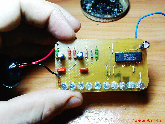

Всем привет! Спаял бегущие огни по этой http://radiokot.ru/circuit/light/run/14 схеме, плату скачал оттудаже.
Спаял подключил баттарейку крона 9в светится только первый светодиод но бег. огни не бегают.Светодиоды разноцветные.Что посоветуете??? И ещё микруху использовал к176ие8, откуда начинать отсчет ножек на микрухе мож не правильно впаял? Вот вам кртинка с платой.Покажите на скрине откуда начинать отсчет ножек.
Помогите please :cry: :cry: :cry:

Первая ножка снизу-слева.
Может мультивибратор не генерирует. Если нет осциллографа, посмотрите тестером напряжение на диоде VD1, стрелка должна дергаться.

проверил напряжение на vd1 1.85 вольта.не дергается.
В кроне 8.60 вольта.
Я уже не знаю что делать. :?

Если кратковременно зажать 13 и 14 ножку микросхемы то светодиоды начинают мигать какпопало.
Если просто замкнуть, просто светится один светодиод.

Откиньте один вывод VD1 и проверьте генератор. Генератор можно проверить светодиодом.

Один вывод на плюс, второй через резистор на коллектор транзистора.

radteh я конечно понимаю что вы в этом деле спец, но я новичек можешь подробно объяснить на рисунке схемы? В печ плате скачанной с той страницы стоит кондер на 47м, а в схеме на странице его нет. Он вообще нужен там? Когда я буду проверять генератор светодиодом какое должно быть поведение светодиода? Можно ли проверить микруху на работоспособность? Заранее благодарен.

Светодиод должен мигать.
Микросхема проверяется только включением её в схему. То есть, на вход нужно подавать импульсы и смотреть на выходах, как эти импульсы проходят.
