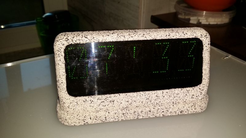

Часики от RoboC. Вариант на светодиодах.
https://www.thingiverse.com/thing:3159641/files
Паял SergeK/
Последний раз редактировалось shura2000 Ср окт 17, 2018 22:44:21, всего редактировалось 1 раз.

Выглядит неплохо, но вы бы хотя бы сразу писали, что часы на светодиодах...

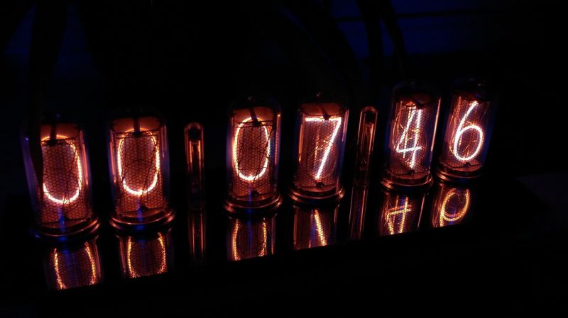

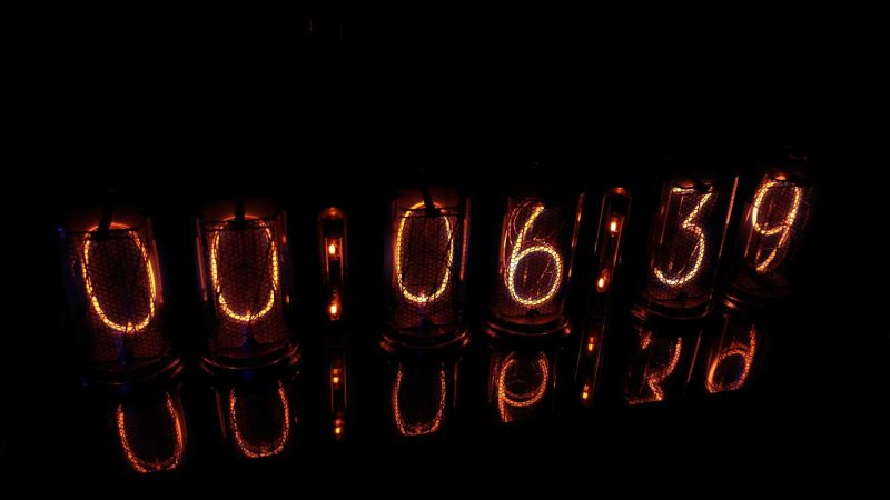

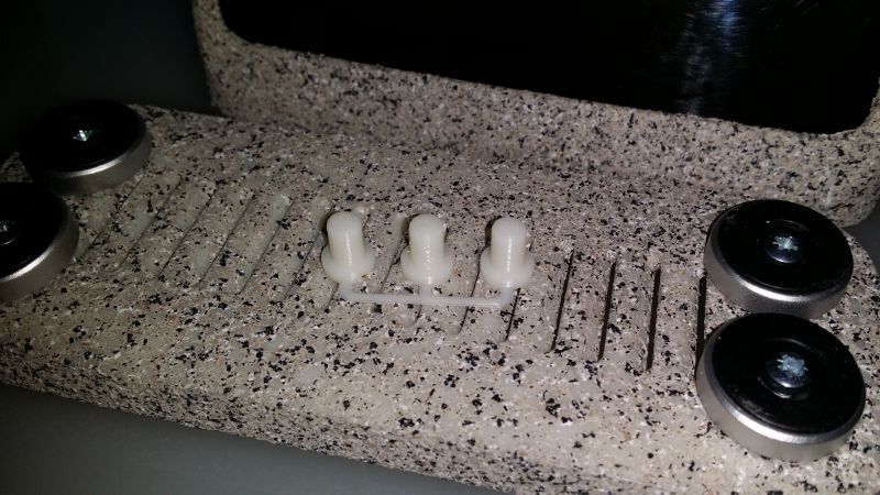

Тоже сделал часики на ИН-18, выложил фото в теме "часы на газоразрядных индикаторах" но посоветовали перенести сюда) В общем хвастаюсь)
Верхняя панель из зеркала 4мм оттенка "графит", ободки ламп фрезерованы на ЧПУ из орг. стекла и покрашены хром краской, низ из оргстекла, с обратной стороны покрашен черной краской и выполнена гравировка букв на ЧПУ. Трубки под разделительные точки сделал из 10 мм оргстекла с последующей обработкой и сверлением в токарном станке и полировка.

Ого. Такие сложности при изготовлении трубок под разделительные точки. Пробирки любого диаметра в любом магазине хим.посуды продаются. Или концепция была сделать всё из оргстекла? В целом всё красиво и гармонично.

Мм, да нет, просто не думал, что пробки 8 мм диаметром есть в природе) В любом случае делается для себя, и потраченного времени не жалко)
