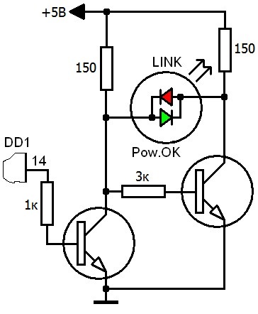

По поводу "огорода", можно и такой сгородить...
Смысл такой же... нет активности - горит только зеленый (питание включено), есть активность - горит только красный...
Только в отличии от предыдущего варианта используется двухцветный двухвыводный светодиод...
Но это тоже кому как, если буду делать еще контроллер, попробую...
В железе не проверял... в "EveryCircuit" вроде работает...
С Уважением.

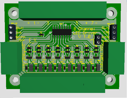

Схема контроллера:
Пояснения по схеме:
- UART не задействован, просто нарисовал на всякий случай, чтобы выводы не пропадали;
- AUX2 - если закоротить на землю, при включении настройки сбросятся на дефолтные, на случай если что-то не то настроили;
- VD1-VD4 - защита входов от помех
- Разьем LUX_SET - потенциометр настройки уровня освещенности, LUX_SENS - фототранзистор, при настройке можно ориентироваться на светодиод AUX1/MODE - дежурный режим включается когда он загорается;
- VD5 - защита от переполюсовки, внимательные могут не ставить
- при прошивке кнопка энкодера должна быть отпущена!
- срабатывание датчиков - по заднему фронту, удержание режима включенной подсветки - по "0" на входе контроллера;
- разъем SPI - подключение цифрового входа драйвера, DPWR - подключение силового входа драйвера.

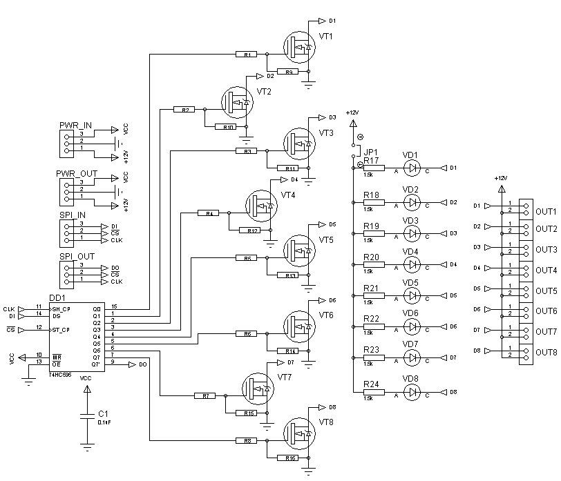

Схема драйвера:
Пояснения по схеме:
- разъемы PWR_IN - PWR_OUT - сквозные, SPI_IN - SPI_OUT - тоже, кроме линий DI-DO, так что все драйвера можно подключать и параллельно, кроме линий DI-DO, их в любом случае цепочкой;
- VT1-VT8 - какие удобно, хотите мелкие, на 2-4А, как в оригинале (типа IRLML), хотите из материнок выпаивайте, главное не превышайте суммарный ток источника питания и защитного диода в модуле контроллера (кто будет ставить).
- R17-R24, VD1-VD8 - для наглядности и удобства настройки, хотите ставьте, хотите нет, можно отключить джампером JP1...
- общий, как и в оригинале +12В, коммутируется земля;
- R9-R16 не обязательно, если хотите сэкономить место, затворы в воздухе не повиснут - OE регистра железно заведен на землю.
Прошивка:
- (38.44 КБ) 1964 скачивания
- (42.72 КБ) 1684 скачивания
- StairLight2313_V2.hex
- (5.64 КБ) 1097 скачиваний
- (36.34 КБ) 1753 скачивания
- (36.04 КБ) 2551 скачивание
