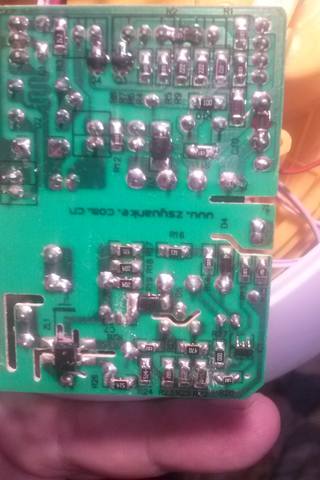

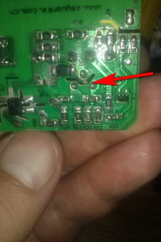

Приветствую, попала водичка и сгорели три сопротивления, один я смог прочитать а два других нет. Может кто знает, что это за сопротивления?
R25, 22
 Заголовок сообщения: Re: Нужна схема увлажнителя NEOCLIMA NHL-200L WHITE
СообщениеДобавлено: Вт окт 16, 2018 19:41:41
Карма: 110
Рейтинг сообщений: 6673
Сообщений: 11291
Откуда: Одесса - мама
Дык, судя по схеме, они все три паралельно были. Значит скорей всего одинаковые. НО! Они сгорели не сами по себе! Их спалил транзистор мощный. Вот с замены его и надо начинать. :solder:

Благодарю, значит по 1000 Ом каждый. Надо проверить транзистор..
Добавлено after 6 minutes 3 seconds:
alexradio1103 Вы про этот? Изображение
СообщениеДобавлено: Вт окт 16, 2018 20:00:00
Карма: 110
Сообщений: 11291
Да, только там не 1000 Ом. Откуда Вы взяли такую цифру? Я там увидел 1R2, то есть три паралельно будет 0.4 Ома. А паралельно - это для общей мощности.
Какой транзистор там стоит?
Добавлено after 3 minutes 50 seconds:
Это полевик? Судя по схемотехнике. Но, там ещё ШИМка мелкая шестиножка... Если она гавкнула, то полевик будете шмалить по новой. Ваще, нужен Даташит на ту ШИМку. Там есть типовая схема включения. Так нагляднее будет разбираться что - к чему.

Резистор 102 . транзистор smf 2n65.
СообщениеДобавлено: Вт окт 16, 2018 20:07:01
Карма: 110
Сообщений: 11291
Да не может 1кОм стоять в истоке полевика!!!
Полевик 2А, 650В, N-канальный. Ставьте любой не менее 600в и не менее 2а.
Микру прочитали?

Микра IC1, мелкая на фото справа от полевика 6 ног...

Значит 1R2, микруха не читаема.
СообщениеДобавлено: Вт окт 16, 2018 20:14:27
Карма: 110
Сообщений: 11291
А протереть ацетоном? Смывка лака для ногтей у женщин есть в доме? :)
Вся плата залита флюсом, он легко отмывается.
Можно даже спиртом, но ацетоном чище и быстрей.

220h81 или 22Dh81 ?
СообщениеДобавлено: Вт окт 16, 2018 20:31:51
Карма: 110
Сообщений: 11291
А поисковик что говорит?
Забейте так: "шим 220h81 sot-23-6" и по картинкам, по совпадению...
Есть ещё s-manuals.com там в разделе маркировка СМД есть таблица, по первым двум символам подбираете подходящюю по функционалу микру. В описании должно быть "ШИМ- преобразователь" или что-то вроде "ШИМ"...
Добавлено after 2 minutes 46 seconds:
Если ничего не найдёте похожего, то к нам в раздел "опознание СМД радиодеталей" задайте вопрос и покажите фото с максимальной чёткостью. Может у кого-то будет инфа по ней...
Добавлено after 1 minute 39 seconds:
А полевик прозвонили?

можно он вснеравно тркруп 100% проше сказать что там выжило...
вобщем в таких флаях горит микра ключь и несколко резикоф в обвязке!!! часто также дохнт мостик или 2 диода в нем ..но это следствие причина -намочили или банки высохли и набрали ESR и в разнос улетел бпшник..
а микра шестиногая скоре фсего
OB2262MP или подобная 6 ножка
да схема есть в дш микрух она не 1в1 но почти...обычно китаюзы нге уходят от рефер-дизайн дале пары резистороф

Перевожу после musora. :)
В Даташите на микру есть всегда типовая схема. Вам тоьько остаётся сравнить с Вашей платой. Различия будут не большими.
Прозвонить мостик диодный( маленький слева на фото 4 ноги) и проверить кондёр(банку) после мостика. Резисторы все тоже надо прозвонить.
Добавлено after 1 minute 44 seconds:
Маленький эл-лит тоже заменить на новый, если нет ESR-метра.

за перевод спасибо...+добавлю банку по самопитанию микры менять!!! не глядя!!! в 90% случаеф причинат смерти бп в ней

Заменил транзистор, три резистора, включил. Не работает. Далее выше моих сил.
Всем участвовавшим огромное спасибо!
