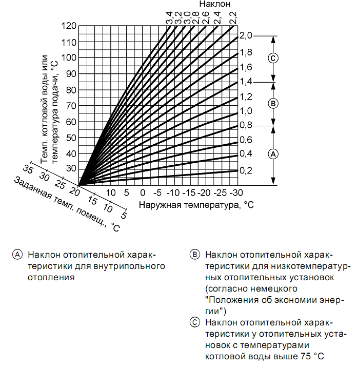

Ув. Игорь Владимирович Вы писали, что работаете в фирме отопительного оборудования, по этому хочу спросить: Есть термостаты, в которых один из датчиков выводится на улицу, и, в зависимости от разности температур в доме и на улице, котёл сам греет систему до нужной температуры. По какому принципу строится график зависимости температуры СО и температуры в доме и на улице. И можно ли реализовать подобный термостат на базе этого?
М-да, спасибо за вопрос, это действительно очень интересно...
Расмотрим пример на базе погодного регулирования контролера Viessmann Vititronic 300. Качаем рисуночек и разбираемся.
Этот тип погодного регулирования очень хорош только тем, что мы задаем нужную температуру в помещении (диагональная ось), наклон характеристики (стандартно 1,4) и начальное смещение (стандартно 0), а температуру теплоносителя устройство выбирает самостоятельно по наружной температуре.
В результате будем иметь: при тем-ре наружной среды 0 градусов и заданой температуре помещения 20 градусов котел будет догревать теплоноситель до температуры чуть выше 50 градусов (по графику).
При изменении желаемой температуры график как-бы смещается в соответствующем направлении по диагональной оси так, что его начало соответствует заданной температуре помещения.
ВАЖНО:
Такая система может не требовать измерения температуры в помещении, и заданная температура помещений задается условно так как не имеет обратной связи. Точность установки настраивается в таких случаях опытным путем изменением наклона характеристики, а теплоноситель регулируется по погоде. Хотя возможна и установка датчика температуры помещения. В этом случае по графику определяется температура теплоносителя для нагрева помещения, а отключение котла происходит по нагреву помещений до нужной температуры.
При использовании такого типа регулирования котел не будет перерасходовать топливо на ненужный перегрев и будет работать экономичнее, при правильной настройке ессссно...
Теперь вторая часть вопроса: можно ли реализовать подобный термостат на базе этого?
В принципе можно, если у вас котел дубовый, реализован по простейшей схеме и выключается только по команде внутреннего термостатного элемента либо внешнего термостата, а горелка работает в одном и том же режиме без модулирования пламени. Тогда надо добавить еще два датчика в сеть 1-wire для измерения температуры теплоносителя и наружной температуры, поставить реле помощнее, убрать внутренний термостат котла (не открутить, а перевести в положение максимума, для дублирования защиты по перегреву) и переписать програму. Следовательно надо знать основные принципы работы котла и функционирования газовой автоматики (эл. блок розжига, контроля пламени и перегрева).
Если же у вас котел продвинутый с электронным управлением, то наверняка такое погодное регулирование уже придумала фирма- изготовитель вашего теплогенератора и продает такое устройство в качестве дополнительного аксесуара, и чаще всего такой прибор связывается с котлом по своему фирменному протоколу и сообщает ему, какую именно температуру теплоносителя следует ему сейчас поддерживать в системе. При этом ручка регулирования на котле для температуры теплоносителя перестает действовать как регулятор температуры, и начинает работать как выключатель отопления. Попытаться прикрутить к такому котлу такое погодное регулирование, как описано выше, наверное можно, но я не думаю что это будет хорошая идея.
P.S.
1. Програма моего изначального устройства заняла 90% с лишним памяти, поэтому для добавления погодного регулирования надо делать "апгрейд системы", то-есть ставить контроллер с большим объемом памяти.
2. В изначальной версии термостат будет держать температуру помещения посредством вкл./выкл. котла такой, какую вы ему задали. Поэтому при повышении температуры на улице котел будет включаться меньше. Экономия при использовании погодного регулирования идет за счет плавности работы такой системы и дает конкретную экономию при использовании на больших котельнях. При использовании такого типа регулирования дома экономия будет небольшая.
3. БУДЬТЕ ПРЕДЕЛЬНО ОСТОРОЖНЫ!!! Установка погодного регулирования требует вмешательства в нормальную работу котла. Если вы не уверены в себе - лучше используйте термостат, так как это устройство, подающее запрос на нагрев помещения, и каждый котел предусматривает подключение такого прибора. Даже если такое устройство даст сбой и не отключит котел когда надо, котел сам по себе не даст себе перегреться и отключится по температуре теплоносителя, то есть он просто будет работать как работал изначально с перемычкой вместо термостата.
С уважением, автор статьи...
