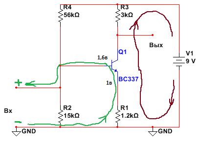

Re: Все о биполярном транзисторе.
[uquote="Defl",url="/forum/viewtopic.php?p=3435994#p3435994"]Так верно?[/uquote]Так совершенно непонятно, про что вы говорите. Нарисуйте схему, обозначьте токи и напряжения. Затем укажите, какие величины заданы, а какие надо найти.
Ну я просто хотел рассмотреть динамику с позиции электронов и дырок...
На входе положительная часть переменного сигнала, а это значит ток(электроны зелёная стрелка на изображении) пойдёт к плюсу и в переходе Б-Э образуются свободные дырки. Если так начать?

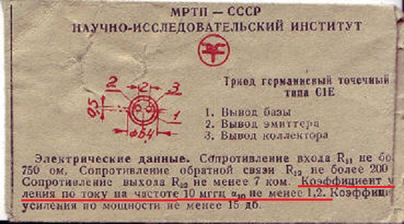

[uquote="murzistor",url="/forum/viewtopic.php?p=3436388#p3436388"]Коэффициент усиления по току с общей базой (альфа) меньше единицы. То есть, ток коллектора всё же меньше тока эмиттера.[/uquote]Но у первых советских транзисторов С1 и С2 и у зарубежных 2N25 коэффициент усиления по току с общей базой (альфа) был больше единицы.
http://www.155la3.ru/datafiles/s1.pdf
Как же тогда они работали?
Та же история и с транзисторами С3 и С4
http://www.155la3.ru/datafiles/s3.pdf
если мы всё ещё говорим про ОБ, значит ток в базу (пнп) должен втекать (причем неслабо, чтобы получит усиление 1,2 ток базы должен составить 1/5 тока эмиттера), препятствуя полному открытию транзистора...
если тут нет ошибки, то база получается с отрицательным сопротивлением - чем больше к ней приложить потенциал, тем меньше будет в неё ток... странно... конечно, я такого не видал, но это не значит, что это невозможно.
пс. в двойне странно, что такие транзисторы были, ча сейчас нет (или не популярны), так что скорее всего гдето тут ошибка.
